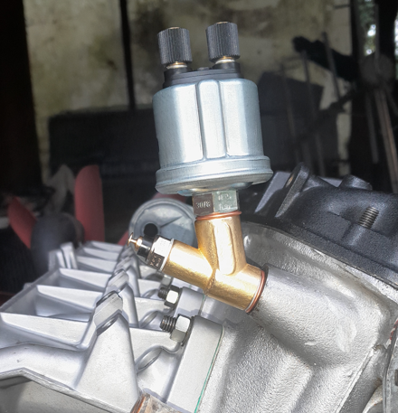

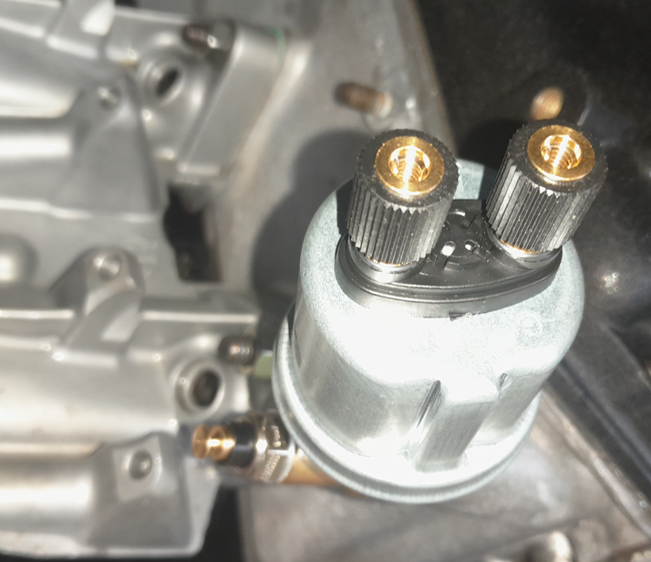

damit wird es nicht gehen glaube ich, weil die Adapter zu kurz sind. Heute habe ich erfahren, dass der Fühler auch seitlich das Öl abbekommen soll wenn er genau anzeigen soll.
Für Dich habe ich mal das Y-Stück bearbeitet, aber weiß nicht ob am Umfang genug Platz ist damit das Öl es seitlich auch den Fühler berührt. Mein Fühler hat vorne 8mm und das Gewinde hat ein Innenmaß von 9mm.

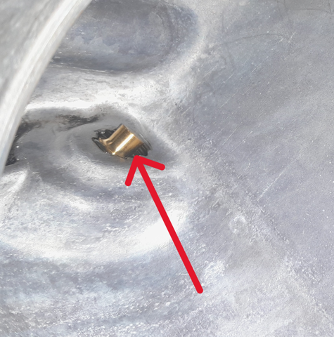

Ich werde den vermutlich in die Ölwanne einbauen oder am Ölfiltergehäuse also das Teil was am Motorblock drann ist, dann wird dieser auch umspült, aber dazu muss ich ein Loch bohren seitlich und das müsste funktionieren mit der Wandstärke von 6mm.
Anbei ein Bild wie der vordere Bereich vom Fühler in der Ölwanne aussieht....der kann auch außen umspült werden.
