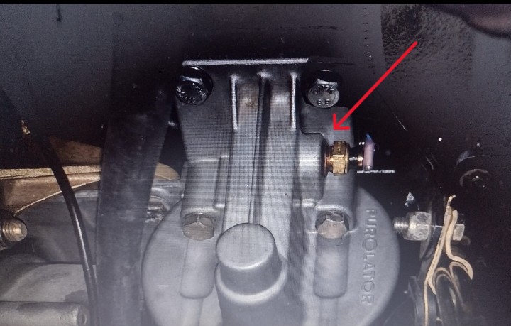

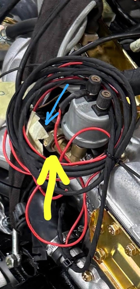

Hallo Andy,
ich bin auch am überlegen wie ich es am Besten mache. Ölfintergehäuse werde ich probieren ansonsten suche ich auch weiter. Glaube so lagsam, dass man etwas kaufen muss in der Hoffnung, dass es passt da Angaben fehle.
Wenn ich etwas gefunden habe, dann melde ich mich natürlich. Mann kann auch vielleicht einen anderen Öldruckgeber suchen mit passendem Gewinde für das Y-Stück falls es sowas gibt und natürlich auch den entsprechenden Öltemperaturfühler, aber wenn man diese Dinge bereits gekauft hat, dann ist es blöd wenn man es nochmal kaufen muss bloß wegen dem Gewinde.
Der gründe E9 Turbo M106 von Oldenzaal hat es offenbar gelöst, aber leider erkennt man es nicht genau und antworten tun die auch nicht.
Was ich mich noch vorstellen kann ist, dass man am Ölfiltergehäuse entweder eine Bohrung setzt (habe ich bei mir im E9 so gemacht aber der hat ein anderes Ölfiltergehäuse) vielleicht seitlich in die Verschraubung wobei ich noch nicht weiß ob das Öl fließt oder ein Teil kauft was zwischen dem Öldruckschlauch und dem Ölfiltergehäuse sitzt wobei das dann aber sehr hoch aufbaut was mir nicht gefallen würde.
