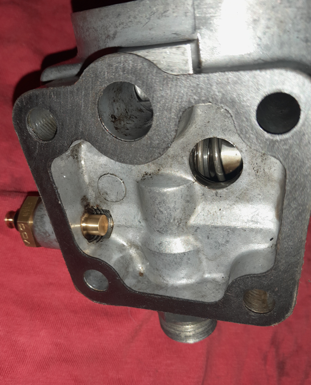

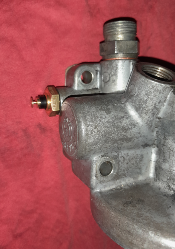

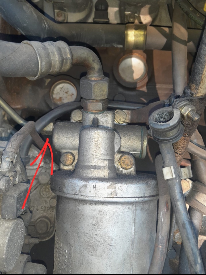

Hallo Ekki,
da gebe ich Dir wieder Recht. Am Besten wäre es an einer Stelle wo das Öl zirkuliert.
Der Andy will aber wohl da oben dran und deshalb die Info für ihn aber das ist vielleicht besser:
https://www.speedingparts.de/p/kraftstoffsystem-an-fittings/an-anschlsse-an-leitungen/s...
https://www.ebay.de/itm/406664220875?chn=ps&_ul=DE&norover=1&mkevt=1&mk...
Wenn man es da plazieren möchte wo es zirkuliert, dann gibt es meiner Meinzung nach nur eine Stelle und zwar am Ölfiltergehäuse aber da müsste man wohl eine Aluminiumhülse anschweissen denke ich. Werde morgen den Adapter mal zerlegen also Thermostat raus und dann versuchen zu messen.
Jetzt habe ich eine Idee und zwar an der Öldruckleitung zum Turbolader also die Verschraubung raus und da den Adapter reinmachen und die Öldruckleitung etwas verändern. Ich schaue mir das heute noch an. Also das Gewinde ist M12x1,5 aber natürlich geht das so nicht....da muss der Adapter rein, damit der Turbolader Öl bekommt. Aber vorsicht, das Öl darf keinen extra Widerstand bekommen also am besten gleicher Querschnitt gerade durch zu der Ölleitung. Weiß nicht ob genug Platz vorhanden ist.
Vielleicht sowas
Viele Grüße
Joachim
