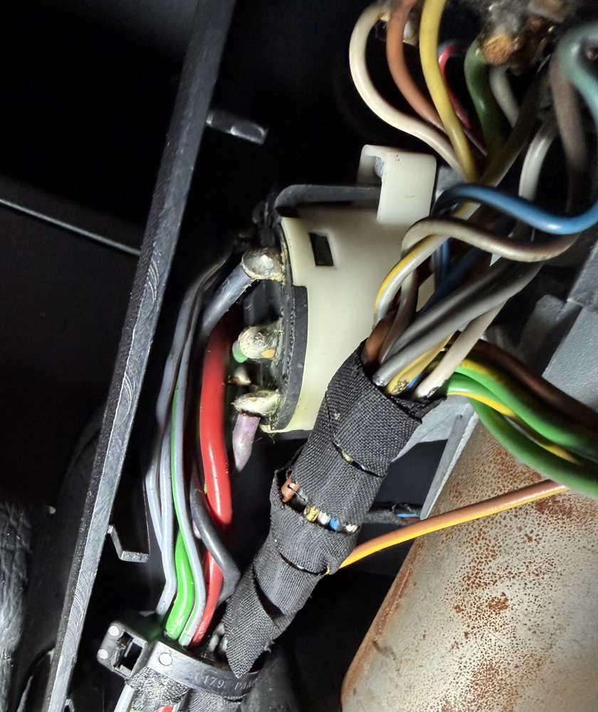

E30 springt nicht an
Flo81, München, Mittwoch, 04.02.2026, 17:09 (vor 233 Tagen) @ ChrisAS
Vielen Dank und zu dem Punkt was ich da gemessen habe, sag ich lieber mal nix :).
Nun habe ich die richtige Stelle gemessen. Auf Stufe 0 hatte nur rot knapp über 12 Volt und auf Stufe 2 hatten alle dicken Kabel 12 V (schwarz, rot, grün, lila, grün/grau). An 2 dünnere Kabel(grau/schwarz & grau/grün) kam ich noch nicht so gut ran.
Das scheint meine Situation tatsächlich völlig zu ändern - es kommt Strom an, vermutlich auch wie es sein soll.
Damit wird vermutlich ein defektes Zündschloss wahrscheinlicher? Danke nochmals
