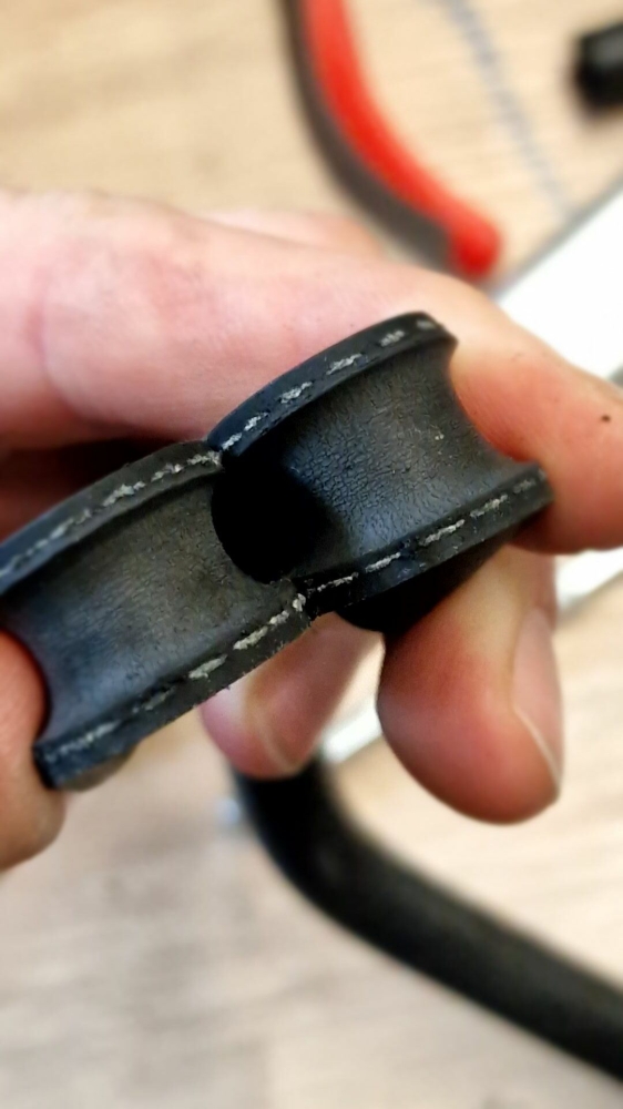

Erstmal zum Hintergrund: In Deutschland bekommt man an der Tanke praktisch nur noch Benzin mit Ethanol drin. E10 hat bis zu 10%, normales Super und meistens auch Super Plus bis zu 5%. Und Ethanol mögen viele Gummimischungen eben gar nicht, die Schläuche quellen auf, werden spröde und lassen mehr Sprit durch die Wand. Das ist übrigens nicht nur bei E10 ein Thema, wer jahrelang E5 (z.B. Super Plus) tankt macht einen einfachen NBR Schlauch auf Dauer auch kaputt, nur halt langsamer. Und bei unseren E30 sind die Schläuche ja oft schon Jahrzehnte alt, da sieht das dann so aus:

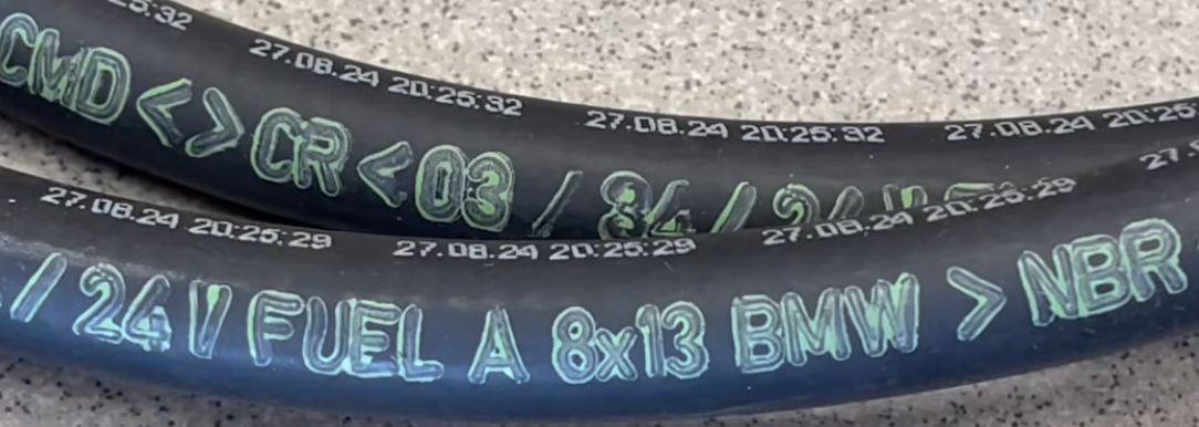

Als Ersatz hat Tino dann bei BMW einen originalen Schlauch bestellt (in diesem Video), und der war nicht gerade billig. Schaut man sich aber den Aufdruck an, ist der leider auch nicht viel besser: >NBR<>CMD<>CR<. NBR ist innen, also Nitrilkautschuk, der klassische (minderwertige) Kraftstoffgummi. CR ist außen und ist Chloropren bzw. Neopren, das hält Ozon, Wetter und Abrieb ganz gut aus. CMD ist sehr wahrscheinlich die Zwischenschicht oder das Geflecht, da bin ich mir aber nicht 100% sicher.
Blöd ist halt, dass der Schlauch keine Seele aus Fluorkautschuk hat (FKM, FPM oder auch Viton genannt). NBR hält Ethanol deutlich schlechter aus und lässt mehr Sprit durch als FKM, für E10 ist das auf Dauer nix. Würth empfiehlt seinen eigenen NBR/CR Schlauch z.B. auch ausdrücklich nicht für kraftstoffführende Leitungen. Und BMW stellt die Schläuche sowieso nicht selbst her, nur weil BMW drauf steht ist der also nicht automatisch besser, man zahlt halt einfach mehr.
