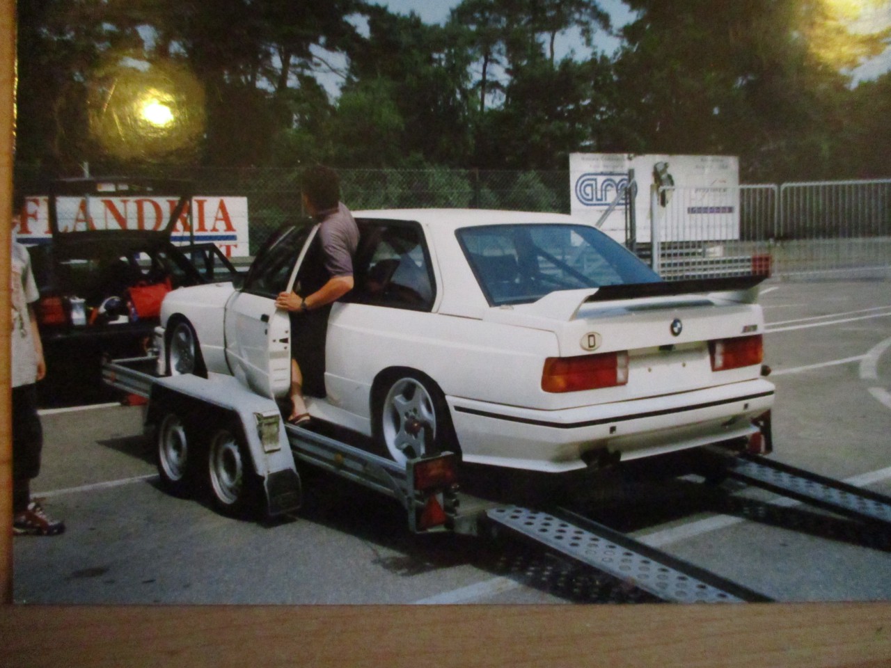

meiner Erfahrung nach sollte es einer mit Tandem-Achse werden (einfacher zu fahren).
Die Lasten sollten so tief wie möglich geladen werden können (laufstabiler).
D.h. dass das Auto nicht auf den Rädern des Hängers steht sondern zwischen den Rädern.
Wenn Dein Auto dann auf so einem Hänger steht, darauf achten das die Türen ordentlich aufgehen
und nicht an den Schutzblechen hängen bleiben.
Geschlossener Boden hat sich auch bewährt.
