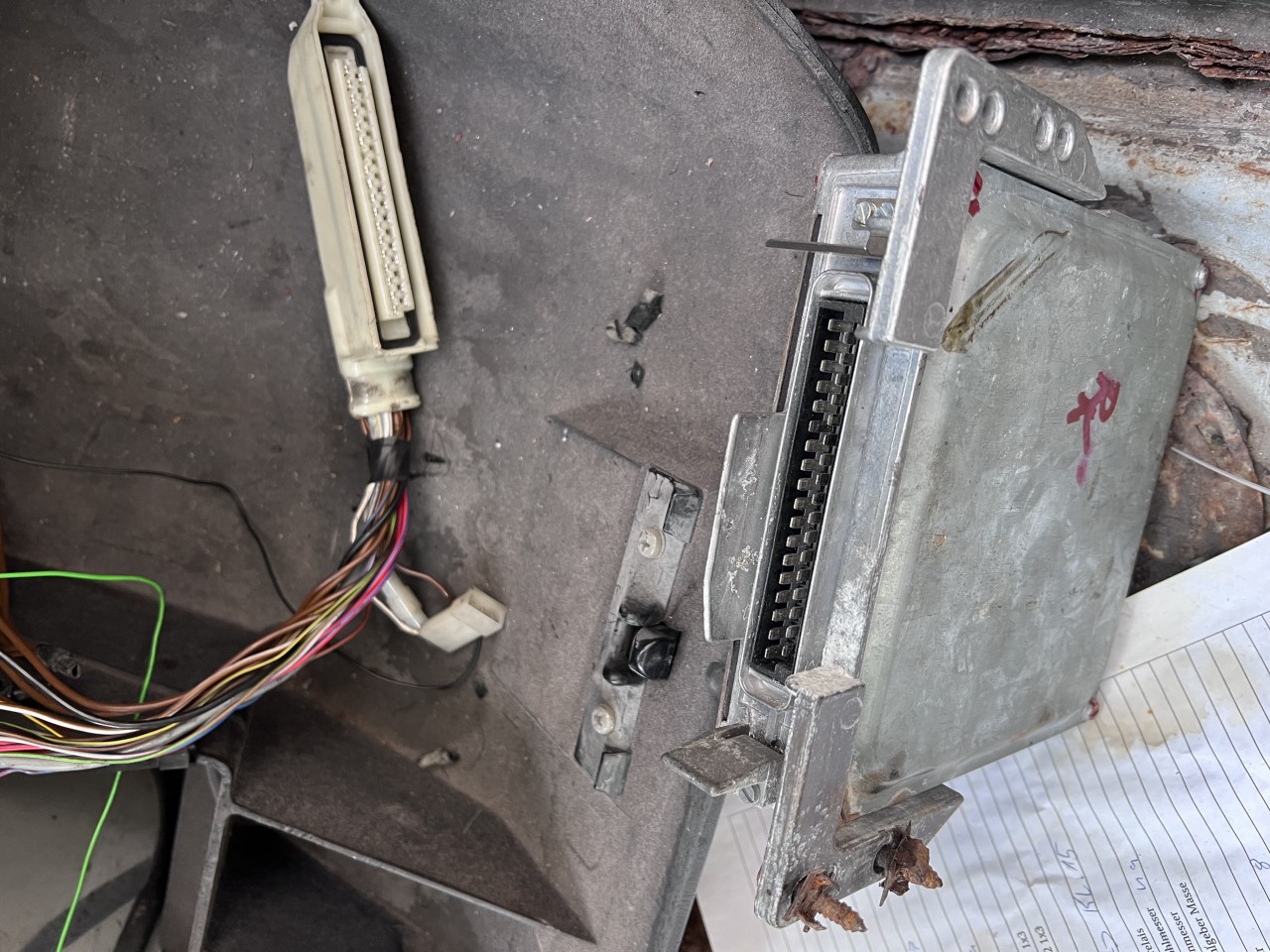

So sah der Anschluss im Original aus.

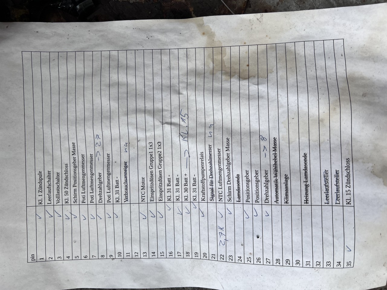

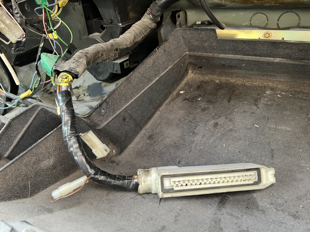

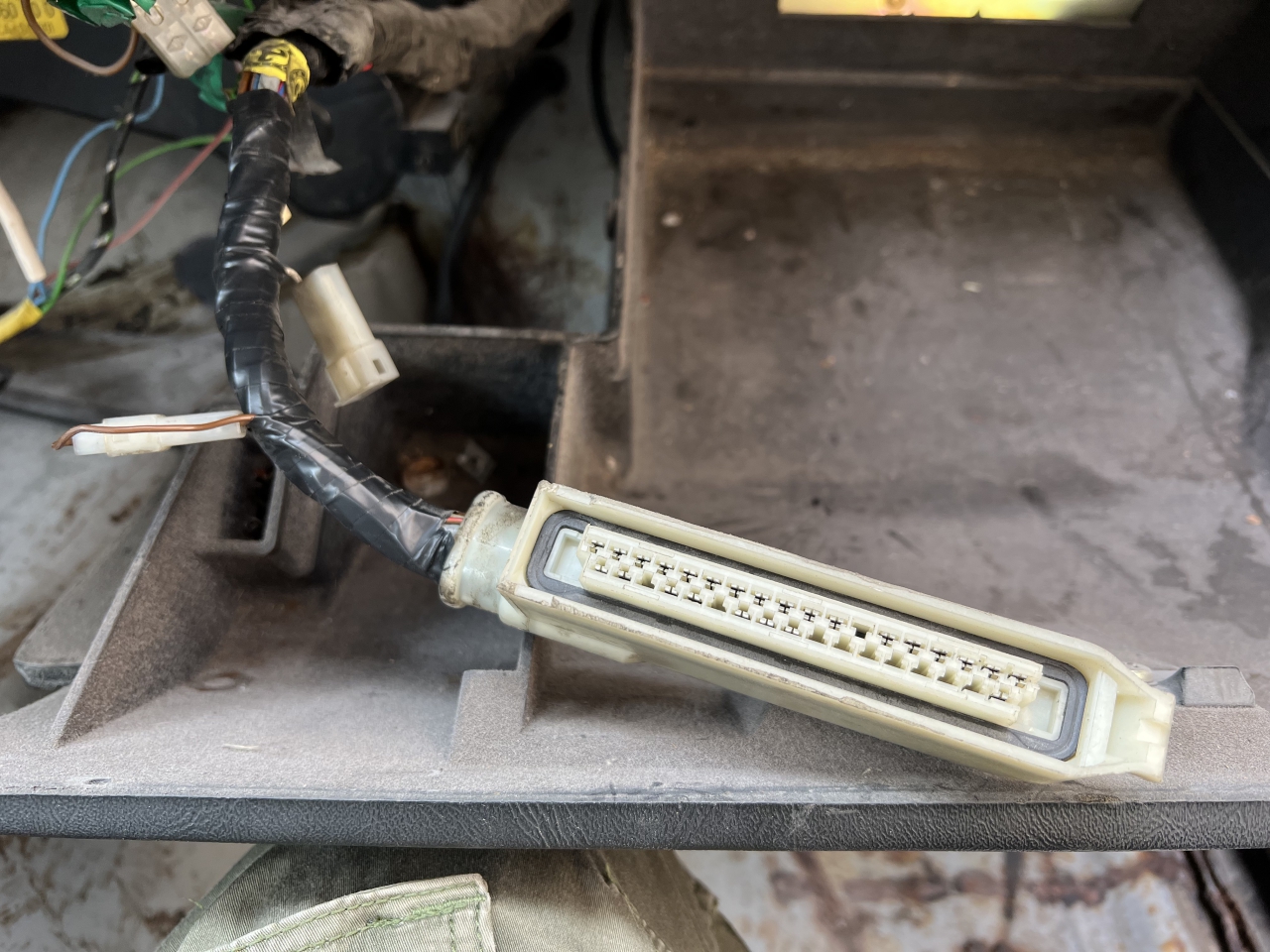

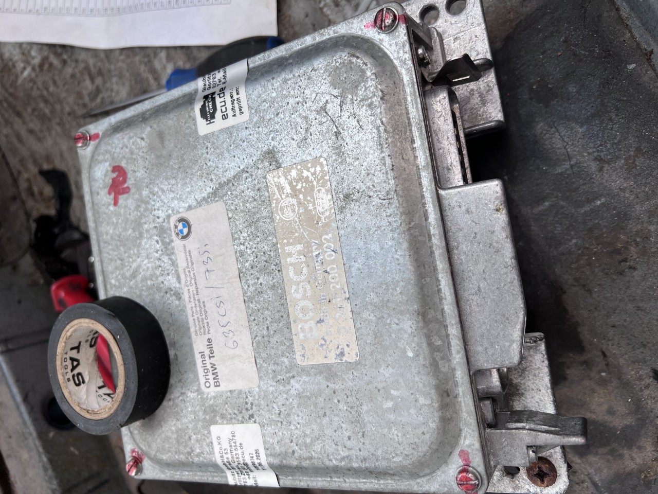

Hier das Messprotokoll und das Steuergerät, mit dem wir aktuell testen können.
