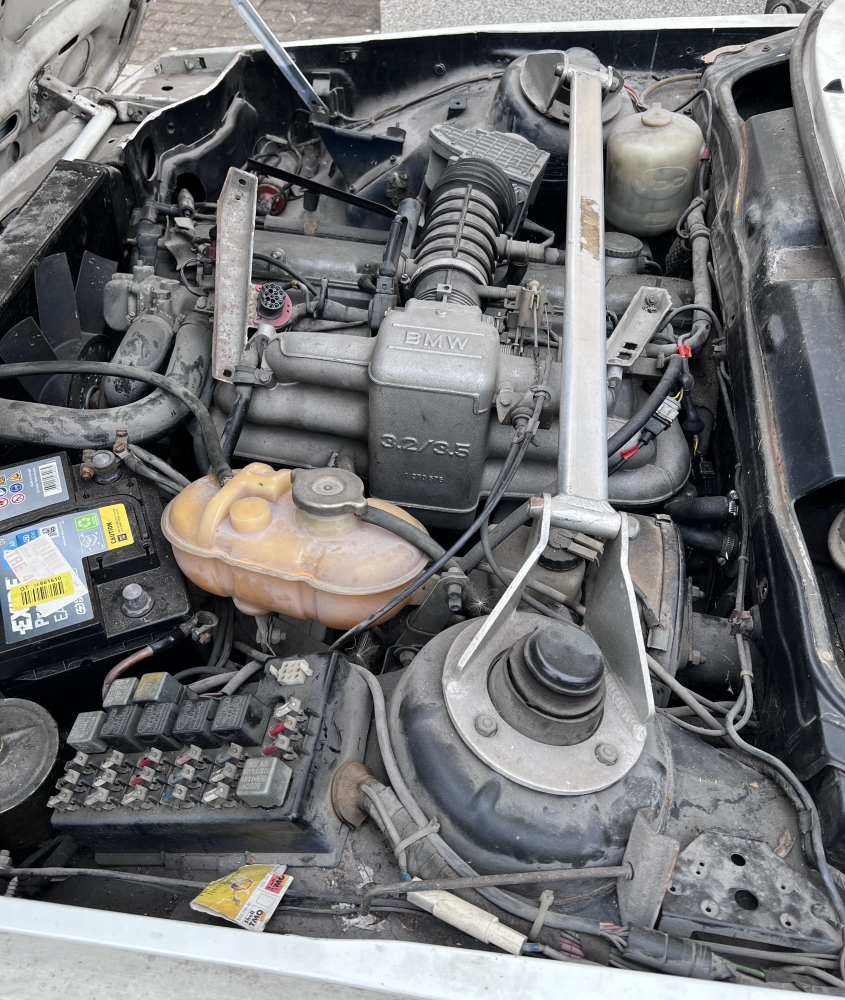

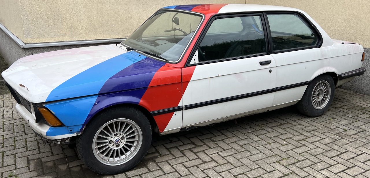

Nie loslassen konnte ich meinen mutmaßlichen Hartge H35/E21 mit 3.400 cm³ Hubraum und einer eingetragenen Leistung von 151 kW. Leider passt der Begriff „Fahrzeug“ im Moment nicht, weil es seit fast 30 Jahren ein immer mal woanders "Stehzeug" war.
Seit dem letzten Jahr versuchen wir zusammen mit einem sehr erfahrenen Kfz-Werkstattbesitzer (im Quasi-Ruhestand), das Unikat zum Laufen zu bringen.

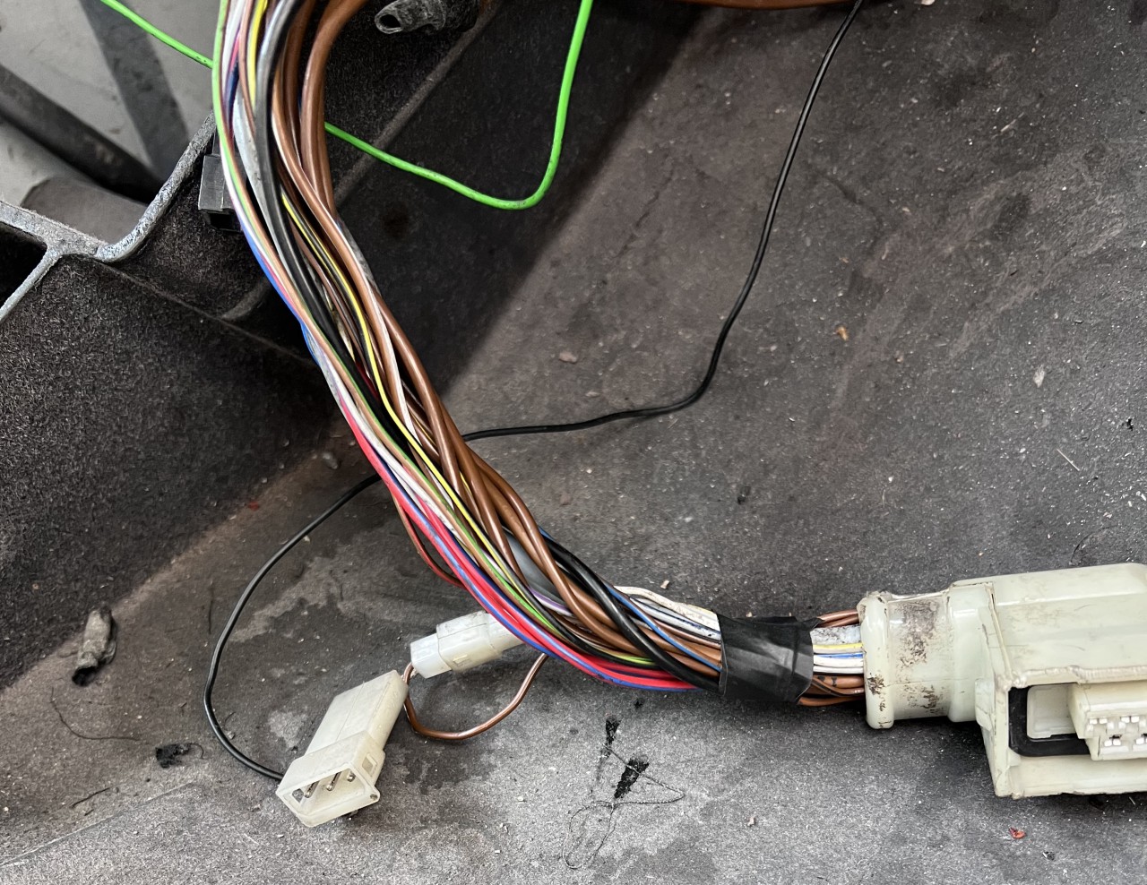

Leider scheitert alles bei der Ansteuerung des Motors, weil über die vielen Jahre mindestens ein, wahrscheinlich auch zwei Steuergeräte verschwunden sind.
Hier ein paar Bilder, um meine Herausforderungen sichtbar zu machen.

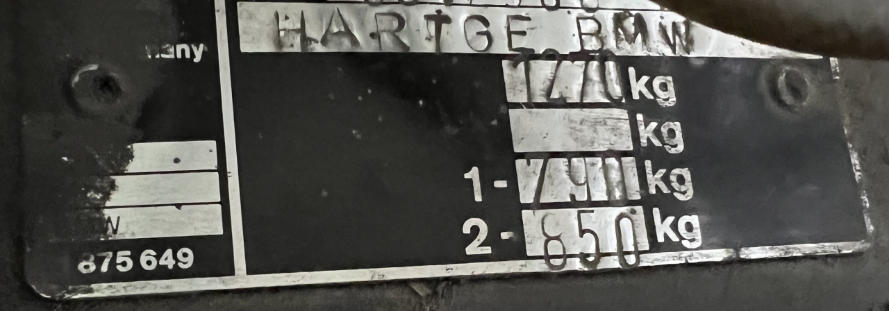

Meine erste Frage wäre: Wie sicher kann ich sein, einen originalen Hartge-Umbau zu besitzen? Im Netz sind speziell für diesen mutmaßlichen H35/E21 sehr wenige Informationen zu finden. Laut Fahrzeugbrief ist das Erstzulassungsdatum der 07.11.1978, wobei der Umbau sicher später stattgefunden hat.

Mir ist bekannt, dass Hartge eigenentwickelte Zusatzsteuergeräte in die Fahrzeuge verbaut hat. Ob dies bei meinem Exemplar der Fall war, weiß ich leider nicht. Ein Abgleich über Bilder würde mir fürs Erste sehr helfen.
