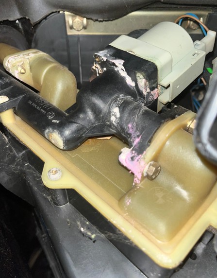

Ich habe heute geprüft wie der Heizungstauscher aussieht und ein Bild gemacht.
Auf den ersten Blick sieht der Heizungstauscher trocken aus. Nachdem das Auto jetzt schon ein paar Tage steht, ist das aber wahrscheinlich kein Wunder. Wie erkenne ich, ob er der Heizungstauscher defekt ist außer an der Flüssigkeit zu lecken? :-) Motor laufen lassen und Heizung an und dann schauen ob er undicht ist?
Du meine Güte, das läuft bei dir ja an allen Ecken und Enden rein. Lenksäulendichtung, ggf. Lüfterdichtung (sieht man nicht gut) und am Wärmetauscher ist ja auch alles undicht, was undicht sein kann. Schon auf dem Bild sieht man, dass dein Wasserventil undicht ist und dann auch noch die Verbindung zw. Wasserventil und Wasserrohr zum Motorraum.
Da lohnt es sich doch, Armaturenbrett und Heizung rauszuholen, um das alles mal ordentlich neu zu machen. Das Wasserventil im eingebauten Zustand zu wechseln ist ein ganz doofer Job.
