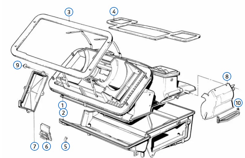

ich habe bei meinem 318is Wassereintritt im Fußraum. Den Teppich habe ich bereits zum Trocknen ausgebaut. Auf der Suche nach der Stelle, wo das Wasser eingetreten ist, bin ich auf den Lüfter gestoßen.
Um den Wassereintritt dauerhaft zu vermeiden, möchte ich die Dichtung (Pos. 3 der angehängten Explosionszeichnung) auswechseln.
Hat diese Dichtung bereits jemand getauscht und kann mir sagen, was ich dafür alle demontieren muss?
Vorab Danke für die Antworten!
Hallo Martin,
hänge mich bei Mike ran. Prüfe mal ob es wirklich Wasser oder doch Kühlwasser ist.
Bau mal die Verkleidung unterm Lenkrad ab und guck Dir das Heizungsventil an. Meist hängt da der blaue Schmock schon dran oder tropft vom Plastikrohr runter.
