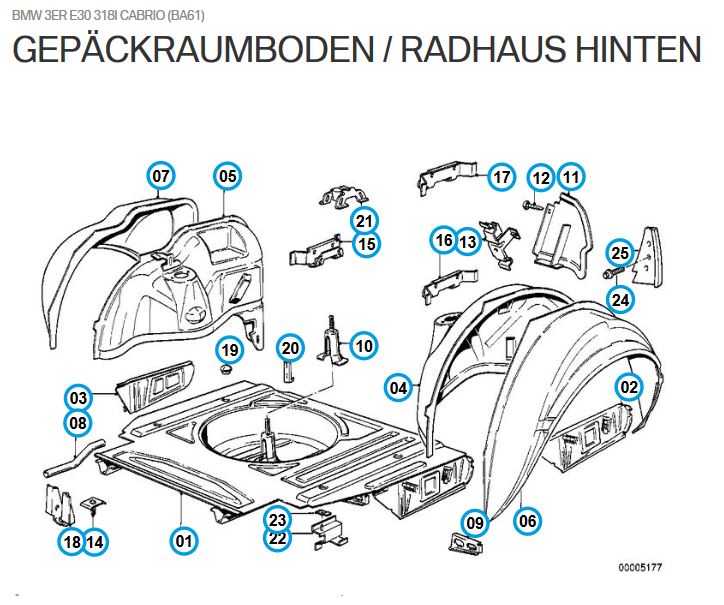

Wenn mich nicht alles täuscht ist mir erst ungefähr das Gleiche passiert. Bei mir war es das Gegenstück vom hinteren Halter des ESD.
hab dann auf dieser Bildtafel die 15 bestellt
41121911152 6,84€

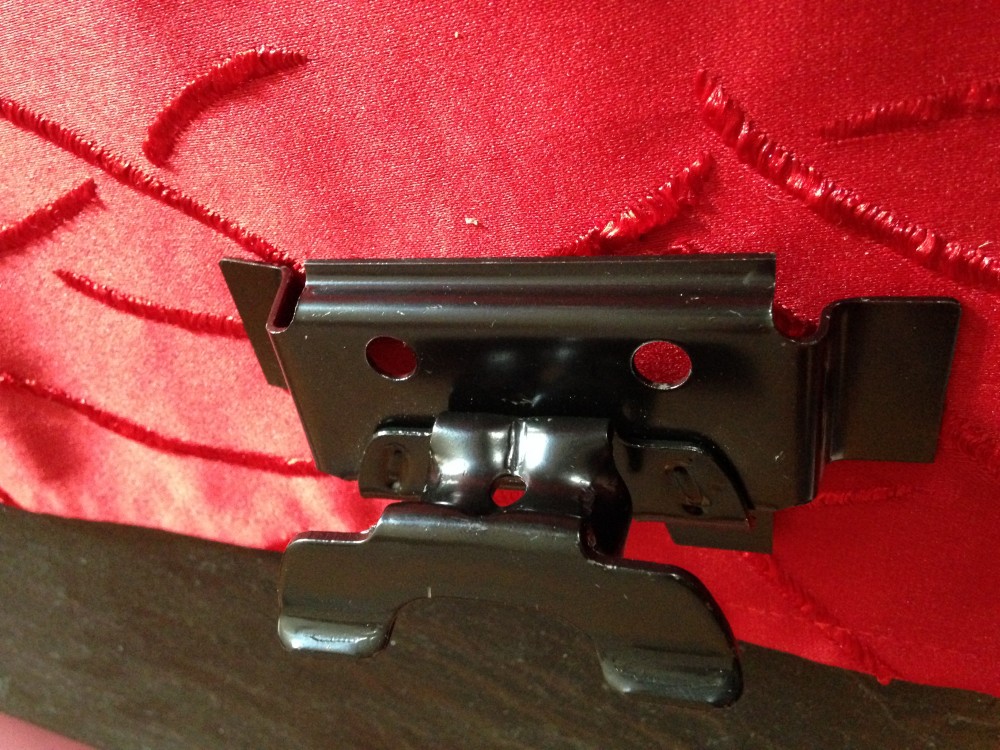

bekommen hab ich dann dieses Teil
dort hab ich den gebogenen Halter von der Lasche entfernt und an die noch vorhandene Lasche angeschweißt. ist tip top .
