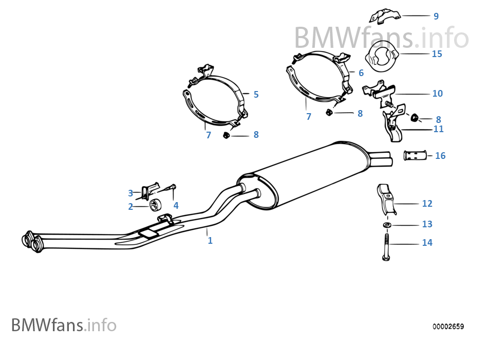

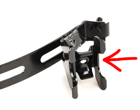

Da gehört das gleiche Teil hin, wie am Ring, der um den Auspuff geschraubt ist, dran ist.
Du kannst daher einen Anbausatz für den Endtopf kaufen. Dann den Haken für den Gummiring abschneiden und ihn dann von unten an die Karosse schweißen (oder schrauben).
Siehe Teil Nr. 5,6, 9 bzw. 10
