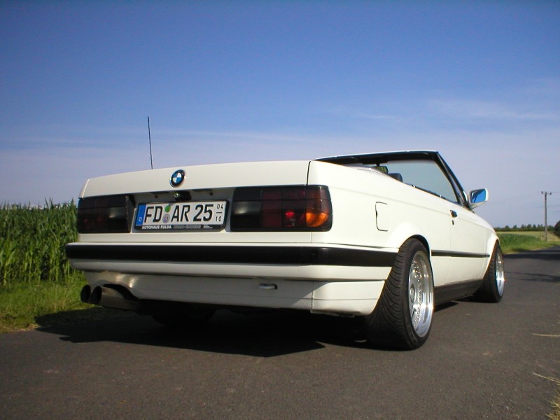

Ich hatte auf meinem Cabrio vor langer Zeit mal die Kombination 8x16 ET10 mit 215/40R16 vorne und 9x16 ET9 mit 225/40R16 hinten
Am Touring verhält das ganze sich eigentlich genauso.
Tiefe war da noch recht ordentlich da mit dem Gewindefahrewerk die Tieferlegung recht einfach anpassbar ist.
Vorne dürften das einiges mehr als 60mm gewesen sein.
Genaue Maße habe ich da allerdings nicht mehr da ich heute auf dem Auto 17Zoll fahre da ich den 215/40 Reifen optisch behalten wollte, aber auch nahe dem Originalen Abrollumfang sein was einfach mehr Bodenfreiheit und Komfort gibt.
