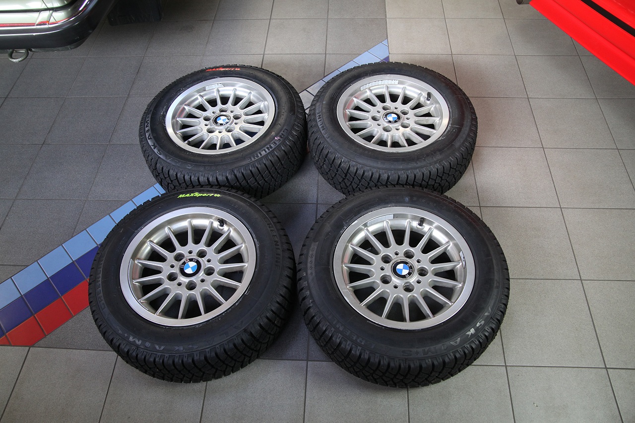

Drauf gekommen bin ich mal wieder beim Lesen von Tinos neuesten spannenden Stories. Er verbaut ja hier eine "kleinere E46-Reifengröße" auf einer E39-Felge. Wobei ich mich jetzt beim E39 nicht so auskenne, ob nicht irgendein E39 (analog zum E34) die hier verbauten 195/65 15 als Winterreifen fahren dürfte.

[image]
