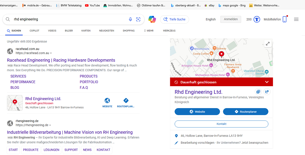

woher bekommt man die RHD, habe im Netz dazu nichts gefunden. Nur RHD Speedmaster, hier ist aber kein Shop oder ein Hinweis auf eine Einzeldrosselanlage zu finden.
Einzeldrossel M20 von Dbilas
juergen elsner @, Montag, 30.09.2024, 18:49 (vor 281 Tagen) @ Benni
bearbeitet von juergen elsner, Montag, 30.09.2024, 19:08
es scheint so als ob es die Fa. RHD nicht mehr gibt.
Da wird aber ggf. unter "venturiengineering.de" noch was angeboten.
Diese Anzeige ist allerdings auch schon ca. 2 1/2 Jahre alt

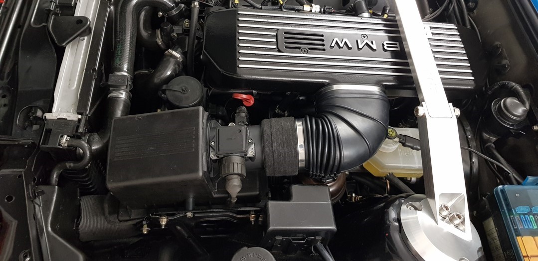

andi2,9 @, Mittwoch, 02.10.2024, 09:21 (vor 279 Tagen) @ juergen elsner
Dbilas:
2,7L, 10:1 Verdichtung, 284°/272° Nockenwelle.
Motorsteuergerät: Kdfi / Alpha/N Steuerung
Am Prüfstand 225PS und 260Nm.
Fazit: zu große und zu kurze Ansaugwege, hatte mir mehr erhofft.
andi2,9 @, Mittwoch, 02.10.2024, 09:26 (vor 279 Tagen) @ juergen elsner
Dann auf RHD umgebaut.
Die gleichen Motor und Steuerkomponenten.
Fazit: Bessere Verarbeitung, Abdichtung mit O-Ringen, mehr Drehmoment von unten, längere Ansaugwege.
Drosselklappen hatten Ø42mm, anstatt Ø45mm.
Hatte etwas mehr Leistung.

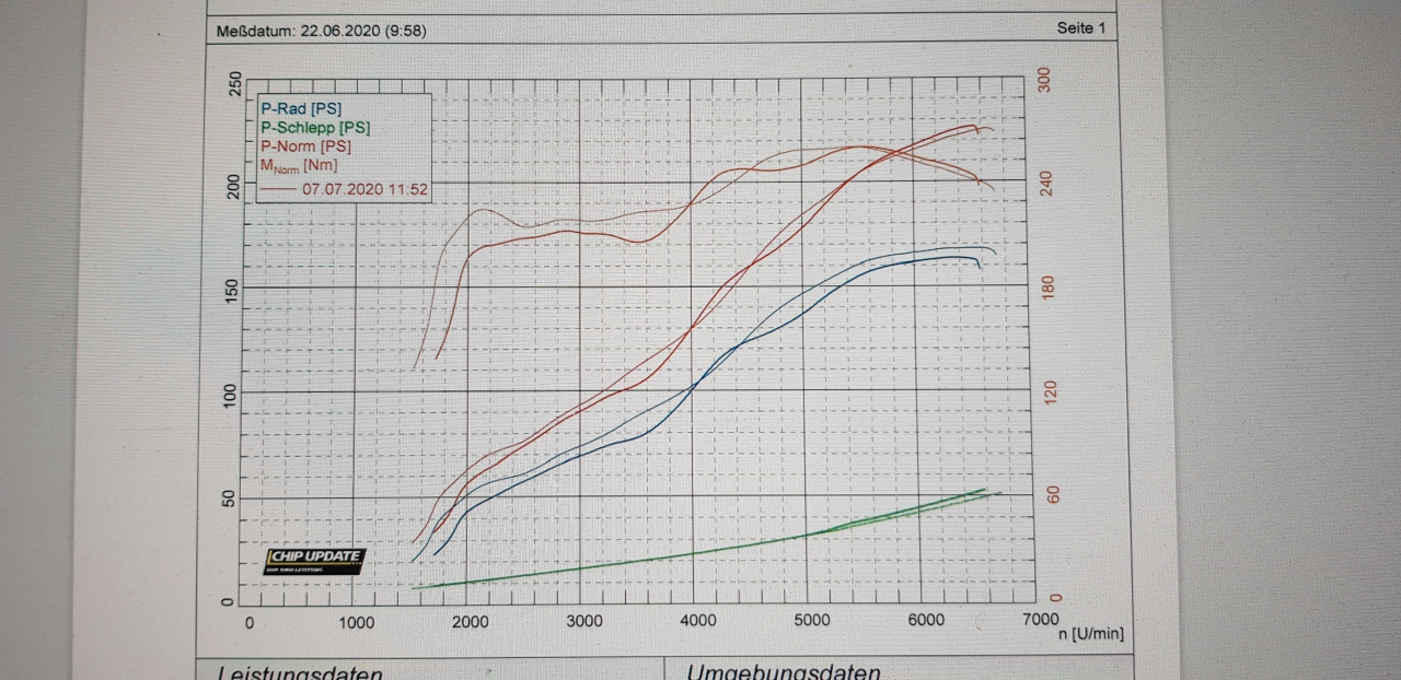

Leistungsdiagramm finde ich nicht mehr.[image]
andi2,9 @, Mittwoch, 02.10.2024, 09:35 (vor 279 Tagen) @ juergen elsner
Fazit: es lohnt sich nicht.

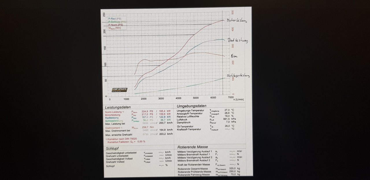

Ich hatte dann einen Vergleich, mit einem gemachten 2,5L
2,5L / Nockenwelle / Fächerkrümmer / Verdichtung
[image].
andi2,9 @, Mittwoch, 02.10.2024, 09:40 (vor 279 Tagen) @ juergen elsner
Jetzt habe ich auf:
3,1L mit Rotrex C38-91 Kompressor, M50 Schwung mit M5 3,6L Kupplung und einem S14 Sportgetriebe umgebaut.
An der Hinterachse ist ein E23 210 Sperrdifferential, mit E9 Antriebswellen mit GKN-Gelenken verbaut.
Motorsteuergerät: Megasquirt MS3 Pro Ultimat.

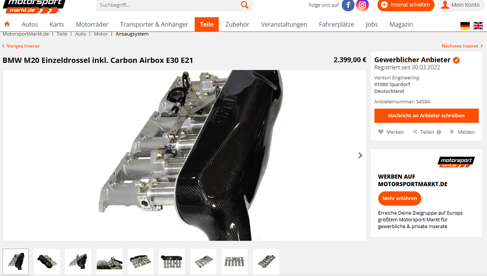

hier gibt es einen Anbieter, der eine RHD-Einzeldrosselanlage für den M20 wohl im Programm hat.
Vielleicht dort mal anfragen...
