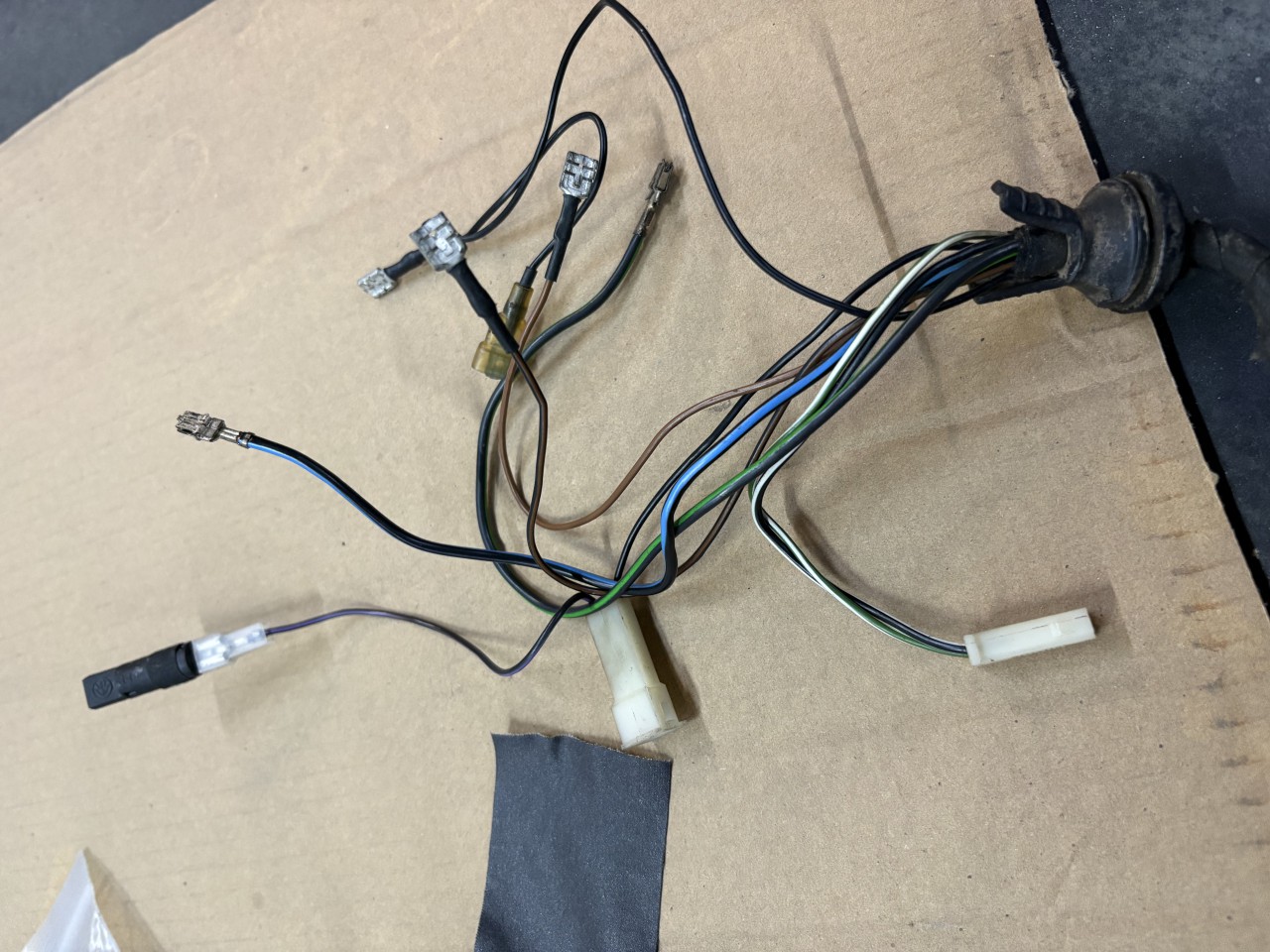

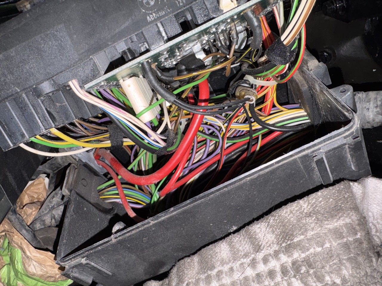

Marc1110, Freitag, 30.10.2026, 19:07 (vor 7 Stunden, 20 Minuten) @ esgey
[image][image]
Das wären einmal der Kabelbaum mit den enden die in den Sicherungskasten kommen und der Sicherungskasten von innen.

esgey, Freitag, 30.10.2026, 19:11 (vor 7 Stunden, 15 Minuten) @ Marc1110
[image][image]
Die Einbauanleitung habe ich mir schon organisiert
Mit freundlichen Grüßen
Im Sicherungskasten ist mindestens schon einmal E-Lüfter eingepinnt, evtl. sogar Klima. :-D
Schau also erstmal im vorderen Bereich des Wagens, wo die Stecker enden.
Sieht so aus, als hättest Du schon alles.
Im Sicherungskasten ist auf Deinem Bild leider keiner der Stecker zu entdecken, der ist also verdeckt...
