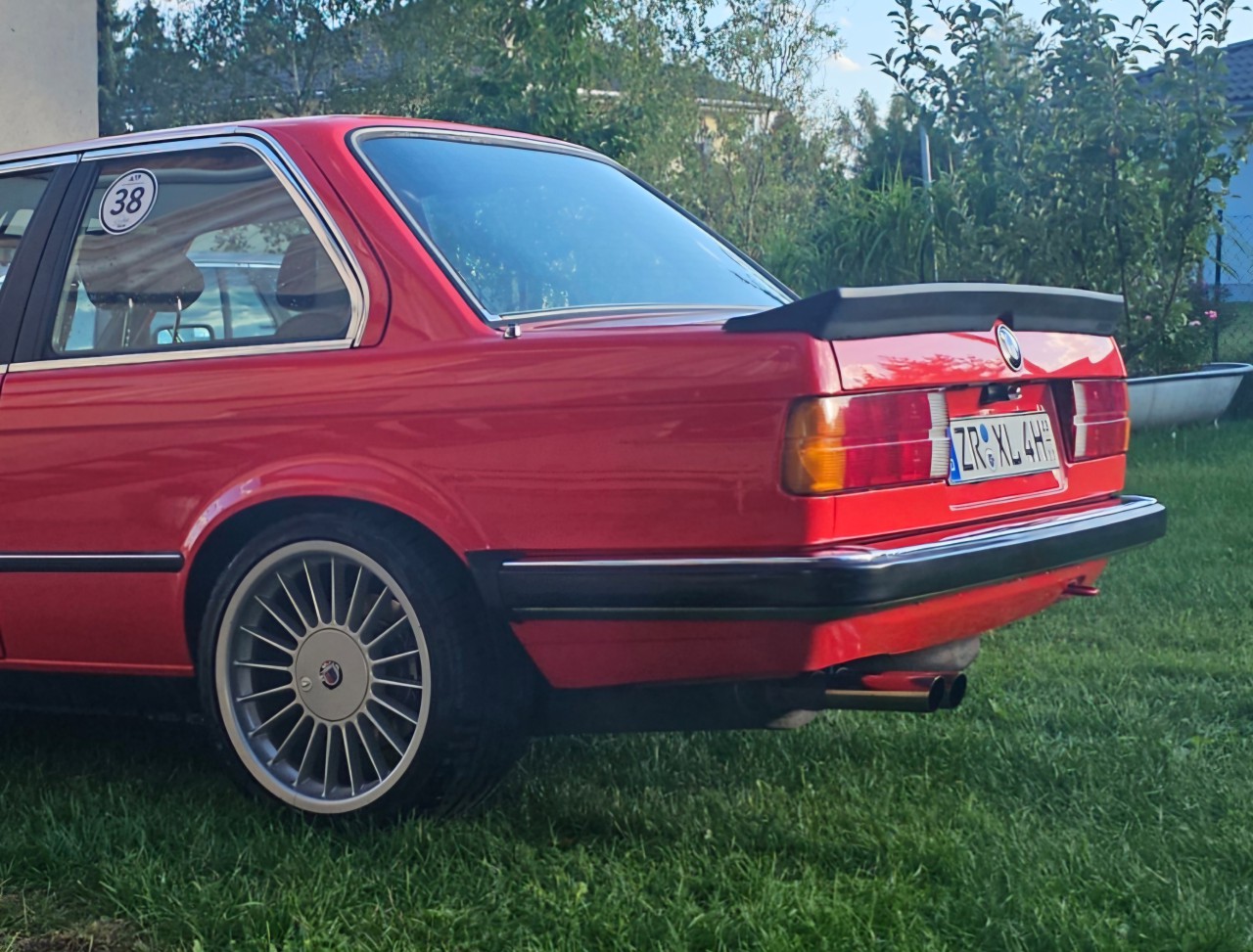

Ich hab im vvfl e30 einen
S50 b30 mit S50 kat,s
Da stand ich auch vor der Frage welcher ESD passt nun am besten? Eigentlich Plug & Play passt nichts so richtig, zumindest hab ich nichts gefunden! Ich hatte noch einen ESD vom M3 Sport Evo, allerdings war der am Ende durchgefault und somit eigentlich Wertlos!
Mein Kumpel hat mir dann den ESD vorn zum Kat geöffnet,alles raus und dann 60mm Siebrohre + die Rohranschlüsse zum Kat eingeschweißt, frisch gestopft vorn eine ordentliches Blech eingeschweißt und fertig!
Ich Fahre den ESD jetzt schon gut 4 Jahre, bin super zufrieden, sieht top original aus und der Klang ist schön sportlich dumpf, nicht zu laut! Bei der Eintragung gab es auch keine Probleme!
Gruß Kai
