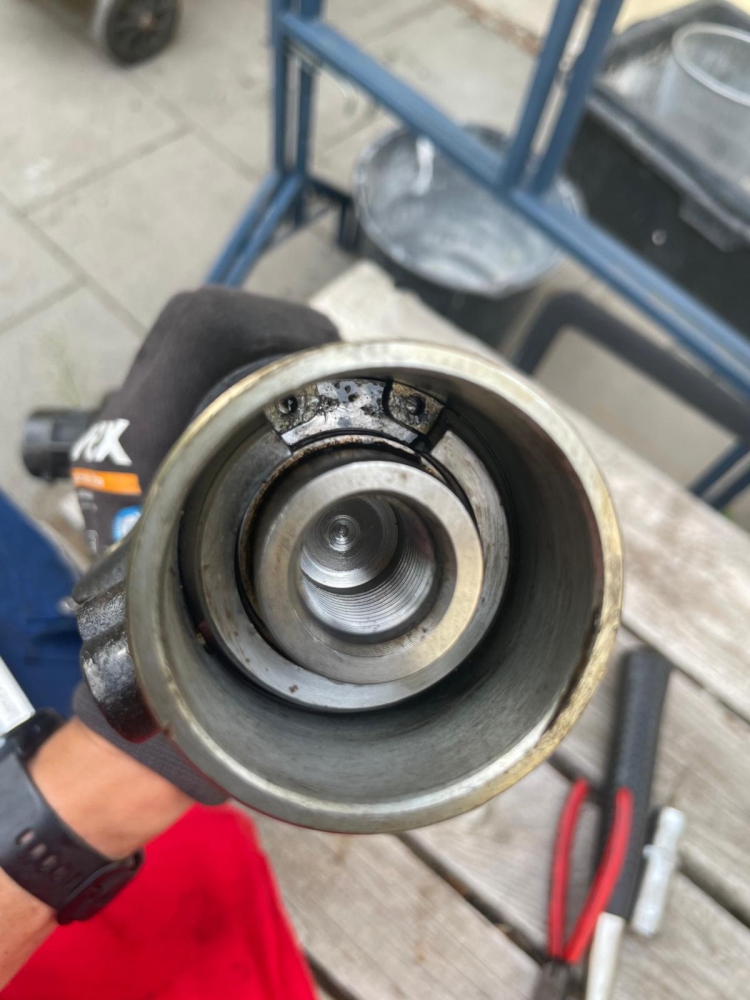

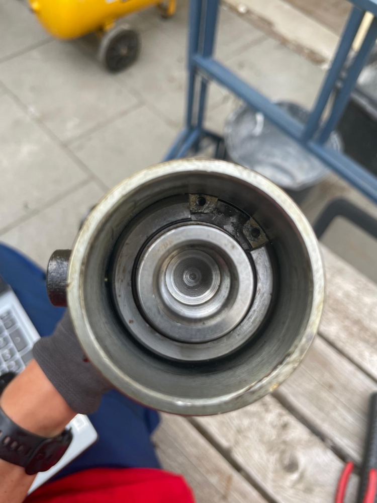

Archimoe, Dienstag, 15.09.2026, 14:54 (vor 38 Tagen) @ dirk_335i
Vielen vielen Dank für die Angaben. Habt Ihr eine Produkteempfehlung? Welches Produkt habt Ihr das Z3 LG eingesetzt?
Noch diese zwei Fotos zur Illustration

dirk_335i @, Seeheim-Jugenheim, Dienstag, 15.09.2026, 21:35 (vor 38 Tagen) @ Archimoe
Die waren zu günstig und ich habe immer gebrauchte bzw. aus Schlachtern gelebt.
Einzig die Lenkung aus dem AMG ML55 habe ich überholt, gabs nicht gebraucht und neu über 1500€ damals war Ansporn genug.Muss ich aber nicht täglich machen...
