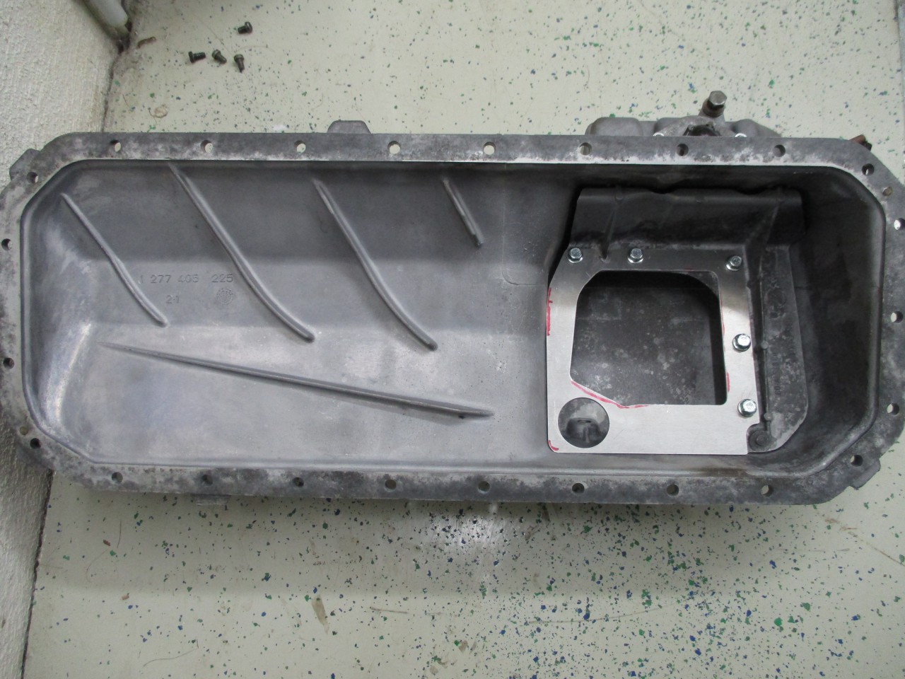

Für einige schnelle Runden auf dem Ring empfiehlt sich ein Schwabbelblech in die Ölwanne ein zu bauen.
