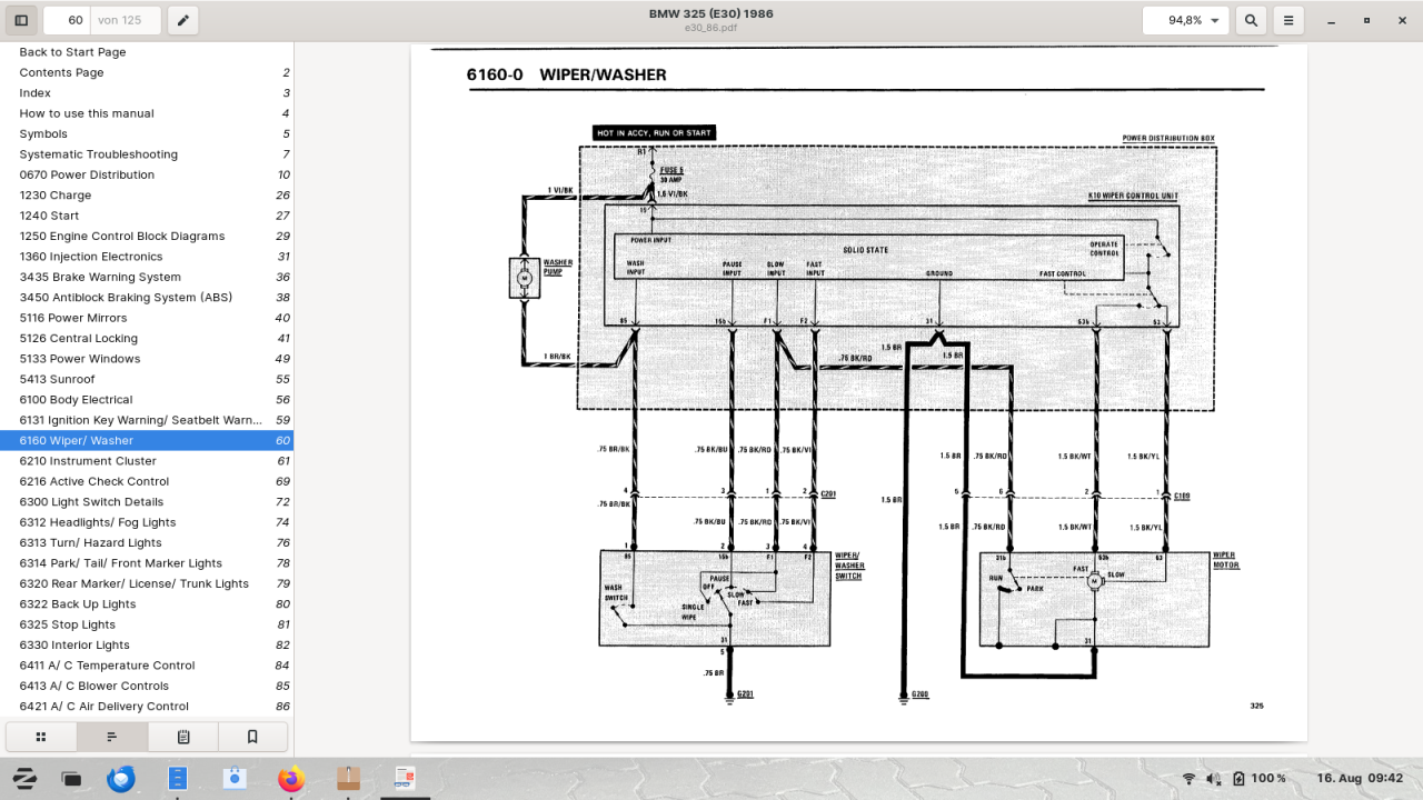

Kann mir bitte Jemand die genaue Farbe des Kabels für o.g. Modell nennen ?
Lt. Google geht es von Grün / Schwarz , Grün / weiß , Grün / violett bis Grün / rot ???
Beim Kumpel beim 320 weiß / violett ....
Danke und Gruß

esgey, Samstag, 15.08.2026, 22:29 (vor 84 Tagen) @ andyfeld
Eher violett/weiß. ;-)
Aber normal hat die Pumpe immer violett/schwarz (Kl.15s) und wird von braun/schwarz geschalten.

andyfeld, Sonntag, 16.08.2026, 02:04 (vor 84 Tagen) @ esgey
Danke,
aber hilft mir nicht wirklich weiter ...,
verwirrt mich mit noch mehr Farben eher !?
Bist Du dir ganz sicher das die Pumpe über Masse geschaltet wird ?
Leider sind bei mir Keine Anschlüsse und Behälter und Pumpe vorhanden....,
d.h. kann ich auch Dauerplus anlegen und nur die mir unbekannte Masseltg. anschließen ? ? ?

Spiggy @, Ruhrgebiet, Sonntag, 16.08.2026, 09:47 (vor 83 Tagen) @ andyfeld
Hier vielleicht hilft es weiter...

andyfeld, Mittwoch, 23.09.2026, 21:11 (vor 45 Tagen) @ Spiggy
Danke !
