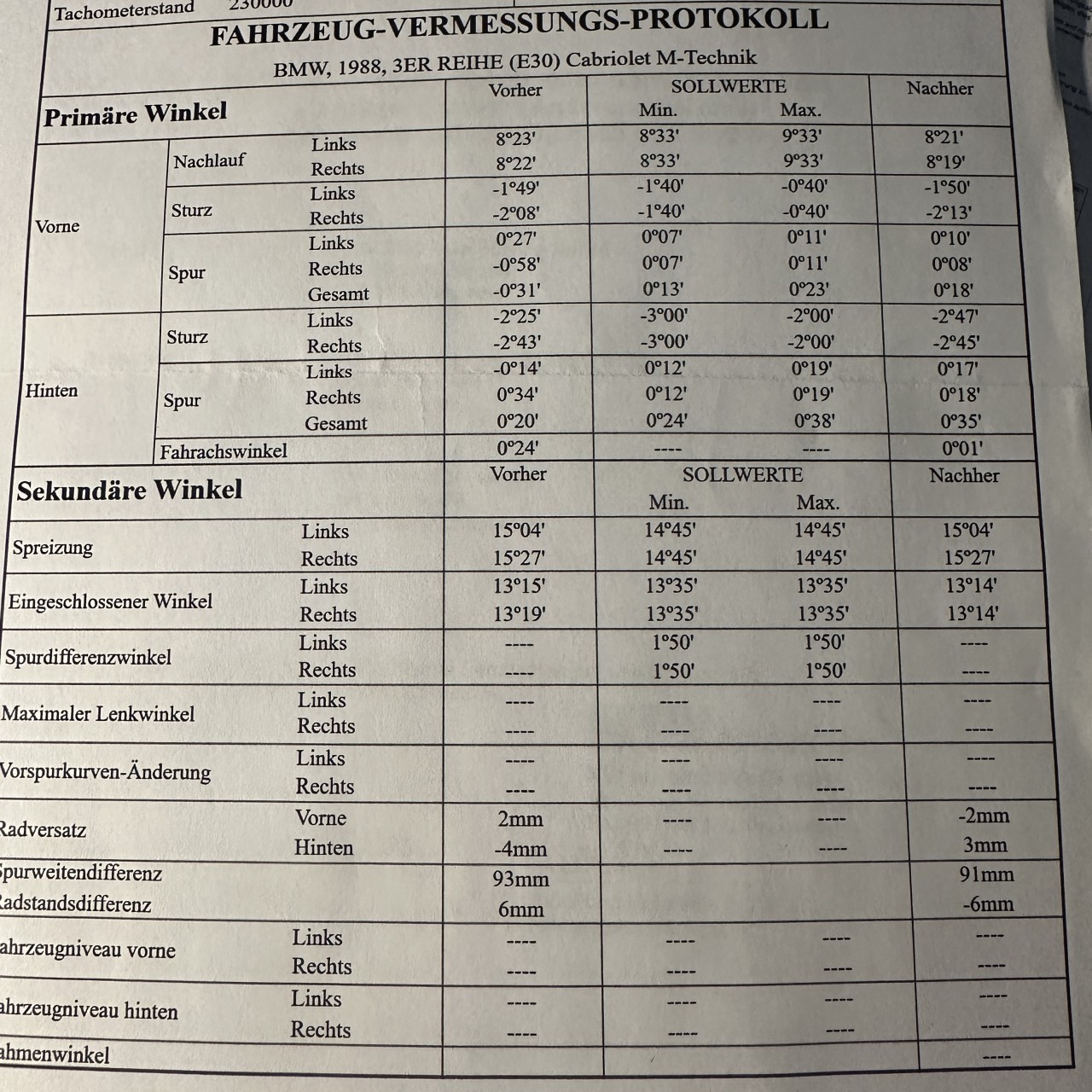

Leider habe ich Probleme mit dem E46 Lenkgetriebe bzw. mit der Lenkung insgesamt.
Lenkung recht schwergängig im Vergleich zu anderen E30 (war auch schon vor E46 LG und Fahrwerk so). Quasi keine Rückstellkräfte und bei höheren n Geschwindigkeiten unruhig um die Mittellage.
Folgendes ist verbaut:
- E46 Lenkgetriebe (Blaues Typenschild)
- Burkhardt Engineering Kreuzgelenk mit Schiebestück
- Burkhardt Engineering Leitungssatz und Hohlschrauben (keine Drossel)
- E36 zentrische Vollgummi Querlenker Lager
- TA Technix Deep
Achsvermessunf siehe unten. Minimale Einstellungen an der HA möglich aufgrund exzentrischer Schrauben für Längslenker von Powerflex.
Bin für jeden Tipp dankbar!
