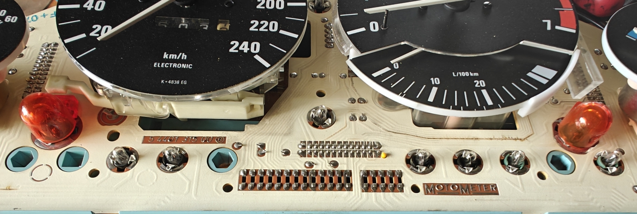

Natürlich hab ich erstmal den Tacho ausgebaut und untersucht, dieser hat auch ein paar auffällig dunkle Leiterbahnen aber beim Messen mit dem Multimeter sind da keine Unterbrechungen. Da man online viel liest das solche Sachen gern durch zu schwache Batterien auf der SI-Platine entstehen, und meine noch die ersten aus 12/89 sind hab ich beide ausgetauscht, aber der Fehler besteht immernoch.
dunkle Leiterbahnen deuten auf einen Säureschaden hin.

Die dunklen Leitungen sind auf der Hauptplatine, sehen auch nicht nach Säureschaden sondern eher nach zu viel Strom und dadurch zuviel Temperatur aus.
Das war aber auch schon, wenigstens teilweise, vor 1-2 Jahren als ich den Tacho schonmal zerlegt hatte, danach hatte ich aber keine Probleme. Die alten Sanyo Batterien schauen optisch auch noch top aus und haben beide immernoch 2,88V, ich hab sie aber wie zur Sicherheit bereits getauscht.
das müsste ich mir ansehen ob das ein Problem ist

die Platine sieht ja eigentlich noch ok aus.
Ob die überlasteten Leiterbahnen hier ein Problem sind, muss man messen.
Viel eher würde ich mich hier auf kalte Lötstellen konzentrieren.
