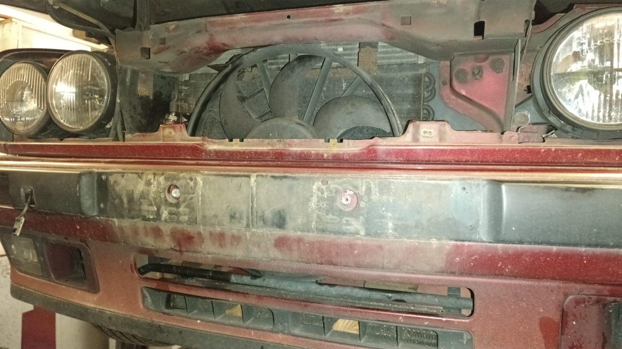

Das wollte ich jetzt nicht so unbedingt hören...
Da käme jetzt die nächste Frage, wie bekomme ich die Stoßstange ab, wenn die Bolzen fest gegammelt sind...
Die Klima hat vor 3 Jahren funktioniert und ist auch schon umgerüstet. Allerdings hat der Kondensator ein kleines Leck, deswegen dann die Klima nicht mehr funktionierte.
Ich würde halt gerne "auf die Schnelle" den Kondensator tauschen. Kühler raus wäre nicht das Problem. Aber wenn das nicht reicht, muß ich die Aktion wohl verschieben...
Gruß Ekki

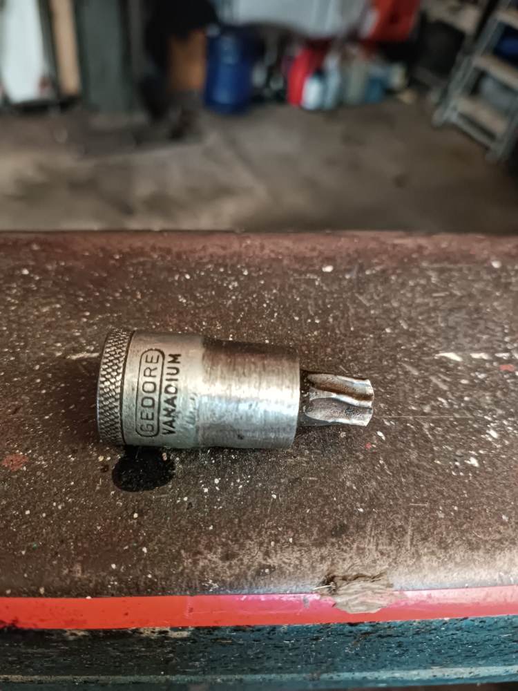

Ekki @, Donnerstag, 02.07.2026, 22:07 (vor 128 Tagen) @ ChrisAS
wie gesagt... ich hatte es schonmal mit viel Gefühl versucht.
Gibts noch bessere Qualtät?
Gruß Ekki
Probier mal Hazet.
Solange nur die Nuss aufgibt, geht´s noch. Aber wenn Du die Schraube rund machst, hast Du Geburtstag.
Ich würde dann auch einen Knebel verwenden Klick !
um mit Rohren als Verlängerung gleichmäßig Druck ausüben zu können und nicht zu verkanten.
Vorher am Besten ausreichend echten Röstlöser drauf und laaaaange einwirken lassen.
Klappt das alles nicht, würde ich versuchen aufzubohren. Das müsste dann aber über die gesamte Länge der Schraube, oder zumindest über die Länge der Hülse des Pralldämpfers erfolgen. Schön gerade und mittig, letztendlich auf Schraubendurchmesser. Das alleinige Wegbohren des Kopfes bringt Dich da nicht weiter...
Und wenn Du irgenwann alles wieder zusammenbaust, schmier die (neue) Schraube komplett mit Kupferpaste ein.

schumi @, Freitag, 03.07.2026, 11:35 (vor 127 Tagen) @ Ekki
Gruß Ekki
Haste die weit genug eingeschlagen ? Das sieht ein bisschen so aus, dass die Nuss nur auf den unteren 2-3mm getragen hat.
Vielleicht kannst du auch an die Schraube auf den Kof etwas dranschweißen, womit du hebeln kannst. Im brutalsten Fall ne Torxnuss da dranschweißen. Dann haste halt 2 Nüsse und 2 Schrauben als Totalausfall, aber die Schrauben ab.
schumi

Peter_E30, Donnerstag, 02.07.2026, 17:14 (vor 128 Tagen) @ Ekki
Ja, das dachte ich mir fast. Hab mich vor zwanzig Jahren schon damit rumgeplagt. Nach etwas Rostlöser und einer abgebrochenen Torxnuss haben sich die Schrauben mit roher Gewalt und einem langen Hebel glücklicherweise "überreden" lassen.
Also "auf die Schnelle" wird das so mMn definitiv nix...

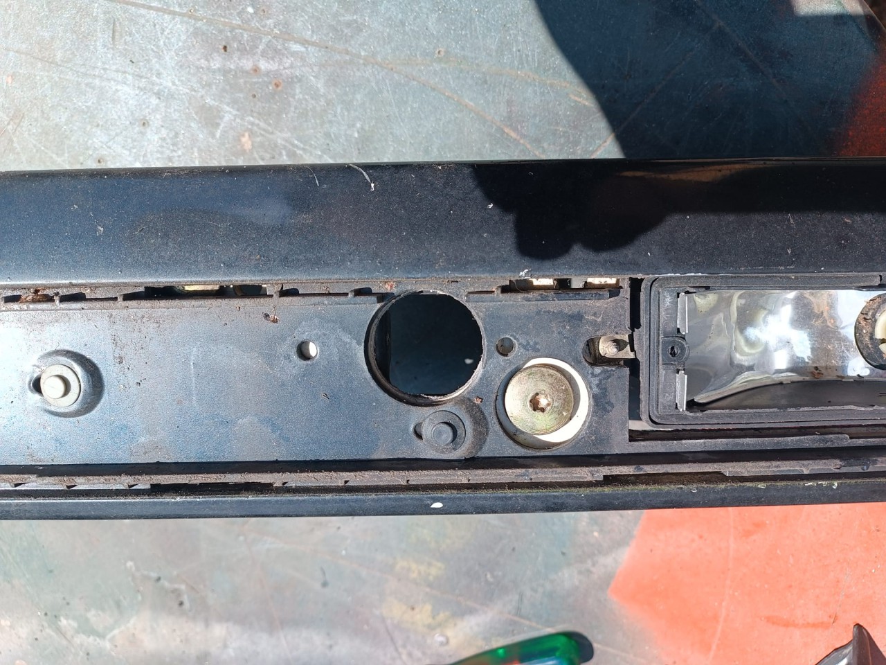

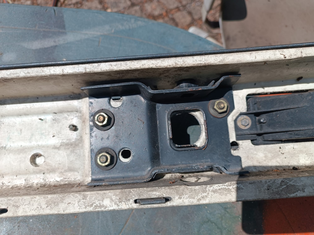

Es gibt verschiedene Möglichkeiten. Hier noch eine...
Um die Stoßstange abzubekommen könnte man die Blenden entfernen und darunter 2 große Löcher bohren, um an die beiden 8mm Schrauben zu kommen, die den Pralldämpfer an der Karosse halten. Die Blenden verdecken hinterher die beiden Löcher.
Hier mal die Fotos dazu von einer ausgebauten Stoßstange:
Das sollte funktionieren. Aber ich versuche erstmal den Kondensator nach innen zu entnehmen...
Gruß Ekki
Guter Plan. Musst zwar auch durch den Metallträger auf der Stoßstangeninnenseite durch, aber egal.
Sollte man natürlich bei M-Paket vermeiden ! :-D

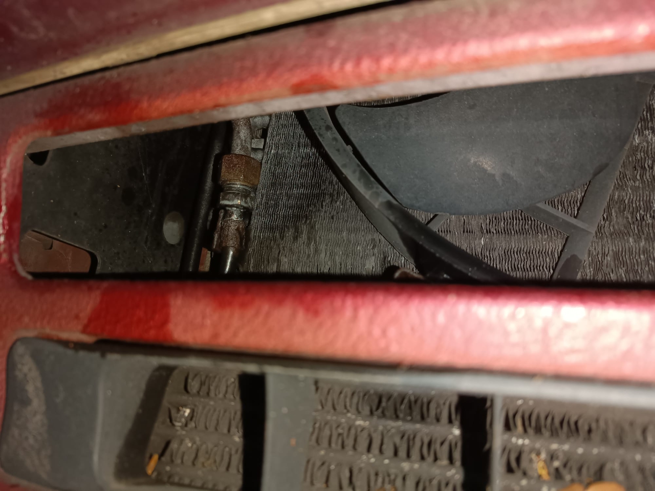

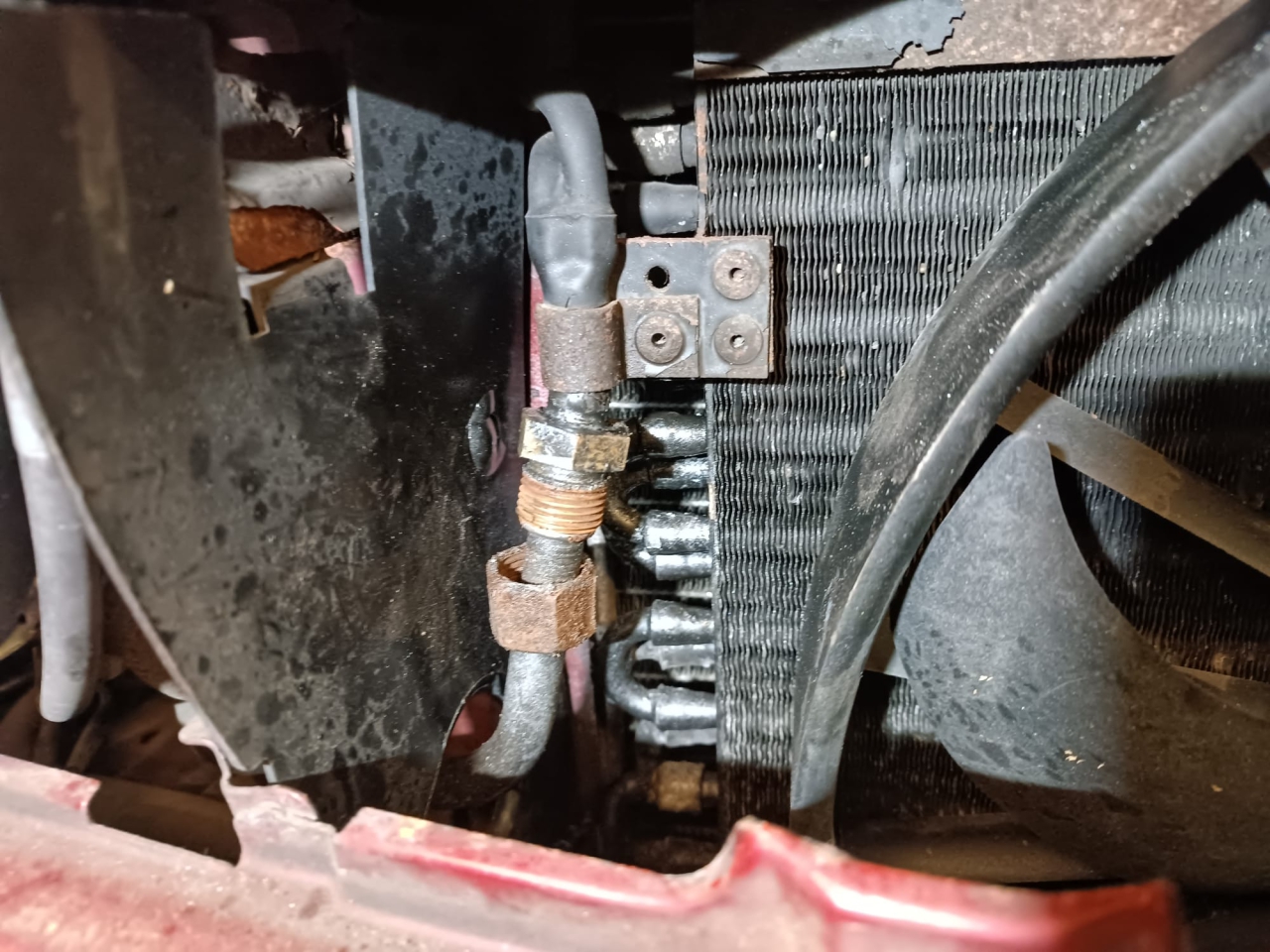

Klimakondensator tauschen

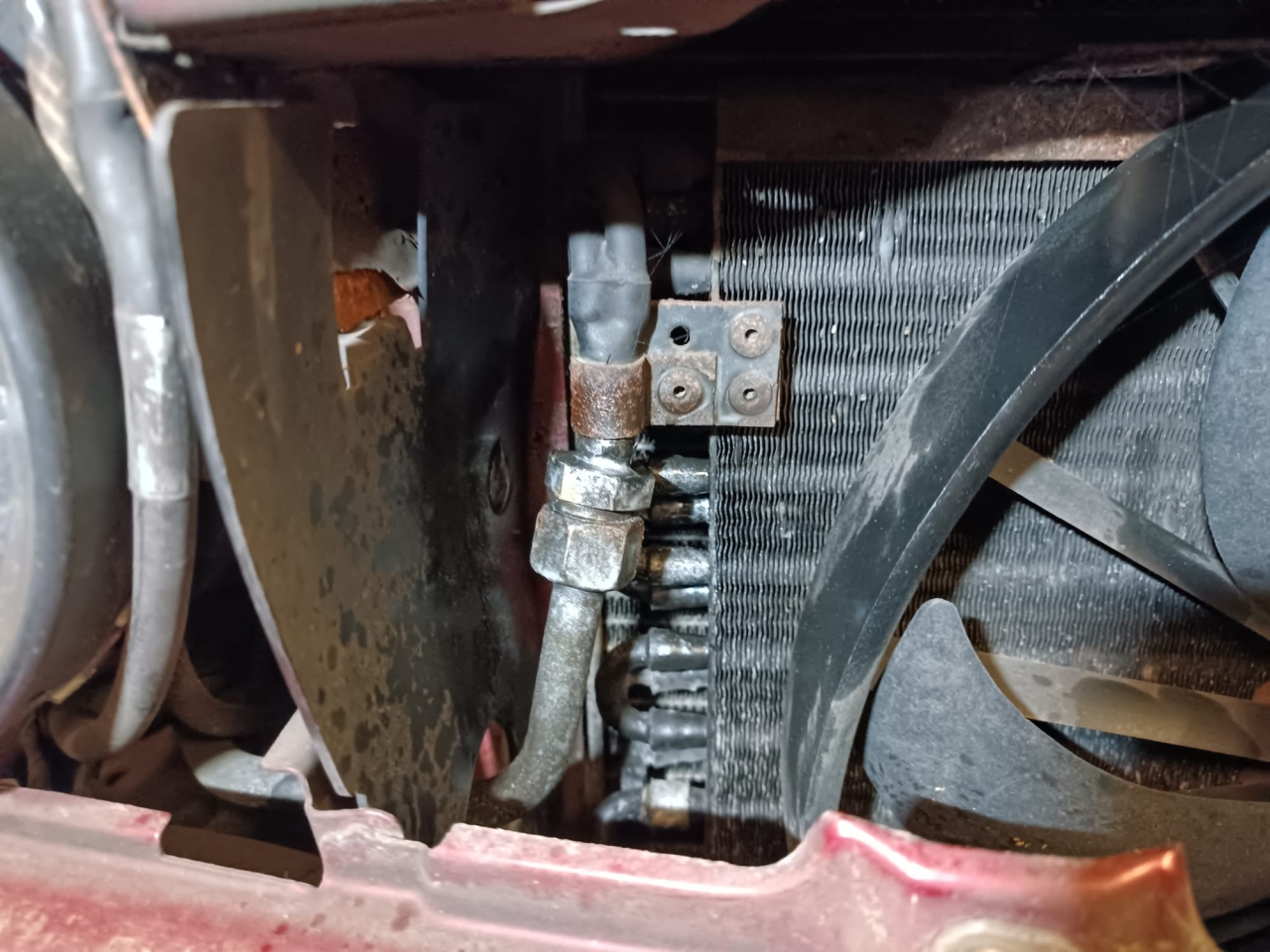

Ekki @, Freitag, 03.07.2026, 14:07 (vor 127 Tagen) @ schumi
bearbeitet von Ekki, Freitag, 03.07.2026, 14:11
An die beiden Leitungen kommt man von vorne dran.
Die untere ging sogar sehr leicht ab, da nur 19mm SW.
Die obere war dagegen eine Herausforderung. Der 22mm Maulschlüssel quetschte sich eher in die weiche Überwurfmutter. Mit einem Engländer ging es dann aber doch. Trotzdem mußte ich auch hier mit einem Rohr verlängern. Ebenso natürlich den MAulschlüssel um gegenzuhalten.
Der Kondensator sollte jetzt nach innen entnommen werden können. Dazu muß natürlich erstmal der Kühler raus...
soweit erstmal... später dann gehts weiter
Gruß Ekki

schumi @, Freitag, 03.07.2026, 14:28 (vor 127 Tagen) @ Ekki
Wenn du die Leitungen abbekommst, sollte der Kondensator eigentlich nach hinten entnehmbar sein. Dann kannste dir auch den Heckmeck mit der Stoßstange sparen.
Sie aber zu, dass der beim Einbau nicht so verbiegt, denn dann hast du gleich wieder ein oder zwei Potentiale für ein neues Leck :-D

Ekki @, Freitag, 03.07.2026, 18:59 (vor 127 Tagen) @ hel
eigentlich nix, ausser das Bedenken aufkamen, daß man nicht an die Verschraubungen dran kommt.
Die Einheit konnte ich dann bequem nach oben raus nehmen.

Hallo Ekki...
Dass Du es gechafft hat, da ranzukommen... Respekt.
Muss ja auch wieder zusammengebaut werden, ohne Schaden am Neuteil zu machen.
Ich glaube, dieser Anschluss war der Grund, warum das Frontblech bei mir ab musste. War alles ziemlich vergammelt.
Grüße,
Peter
