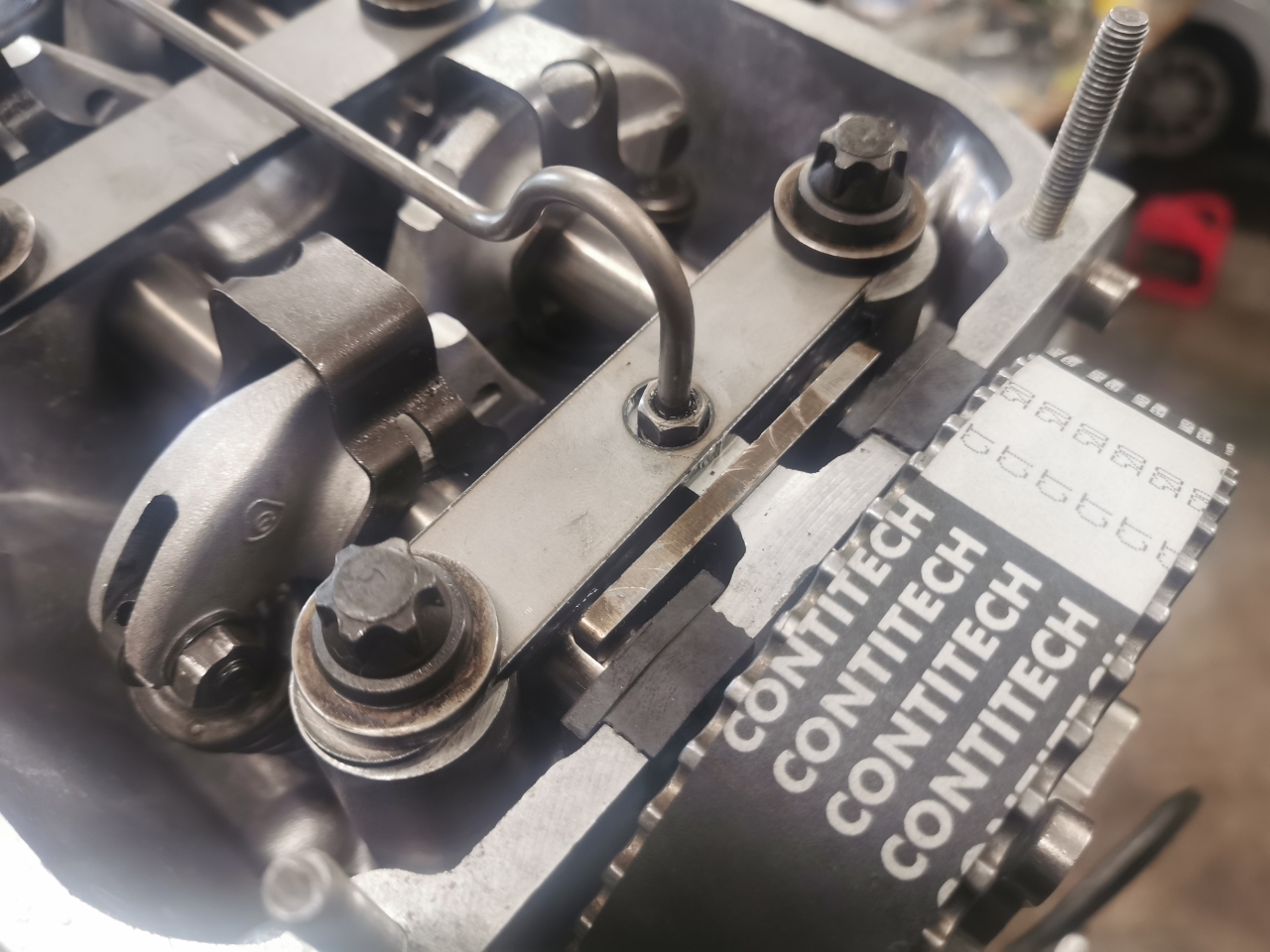

esgey, Samstag, 27.06.2026, 10:48 (vor 133 Tagen) @ Peter_E30
Ich habe dazu ja auch einige Theorien verfolgt, um bei meinem B28 davon evtl. verschont zu bleiben.
Eine die hier fehlt, sind die Drehschwingungen der Nockenwelle, in Verbindung mit der Ausklinkung oberhalb der NW-Lager.
Dazu gibt es von Propellerheads Eng. die Kopfversteifungsplatten, welche diesen Bereich wieder etwas versteifen und auch Masse hinzufügen.
Ich habe zusätzlich die Drosselklappenvorwärmung vom hinteren Heizungsabgang mittels T-Stück gespeist um kontinuierlichen Abfluß von heißem Kühlwasser zu haben, ohne die Heizung öffnen zu müssen.
Dazu immer ein 50er oder 60er Öl, hauptsächlich als "Dämpfer".
Ob's was bringt kann ich nach 3 Jahren natürlich noch nicht sagen.
Aber das Gewissen ist zumindest mal beruhigt.
Hier die Platten. Unter der 2. Platte erkennt man den Hohlraum.
Die Unterlegscheiben unter den Kopfbolzen müssen zwingend entfernt werden...ask me how I know!

juergen elsner @, Sonntag, 28.06.2026, 15:46 (vor 132 Tagen) @ esgey
kann mich an die Anfangszeit des E21/M20 erinnern. Da sind Köpfe reihenweise gerissen.
Ich denke mal bei BMW wissen die schon recht genau, warum es bei dem M20 immer "Kopfschmerzen" gab. Die haben ja auch einiges versucht, zu ändern.(Werkstoff, Form, zusätzliche Kühlbohrungen).
Ich glaube das die Konstruktiv am Limit waren und das nicht so ohne weiteres zu ändern war.
Daher sind die thermisch sehr anfällig. Besonders fällt ja auf das die meisten Köpfe die ich gesehen habe zwischen den 5. und 6. Zylinder auf der Einlassseite gerissen sind.
Auf jeden Fall ist eine längere Warmlaufphase des Motors sehr zu empfehlen.
Genauso wichtig sind aber Kühlmittel und auch die -Standhöhe immer im Auge zu halten.
Die Wärme in Richtung Spritzwand weg zu bekommen ist möglicherweise ein guter Ansatz.
So wie es aussieht sind Deine Halter aus Stahl?
Da würde ich mich fragen ob das überhaupt Sinn macht?
Wir habe 2 Metalle mit unterschiedlichen Wärmeausdehnungen. Mit Alu würde ich denke, könnte das
ggf. ein wenig zur Stabilisierung beitragen.

esgey, Sonntag, 28.06.2026, 23:29 (vor 131 Tagen) @ juergen elsner
Naja, die Platten sind gewissermaßen am kältesten Punkt, somit erwarte ich da nicht viel.
Allerdings spannen sie mit ihrer minimal geringeren Ausdehnung die Böcke welche die Kopfbolzen beinhalten, leicht vor.
Kann mir vorstellen, dass das sogar vorteilhaft ist...
