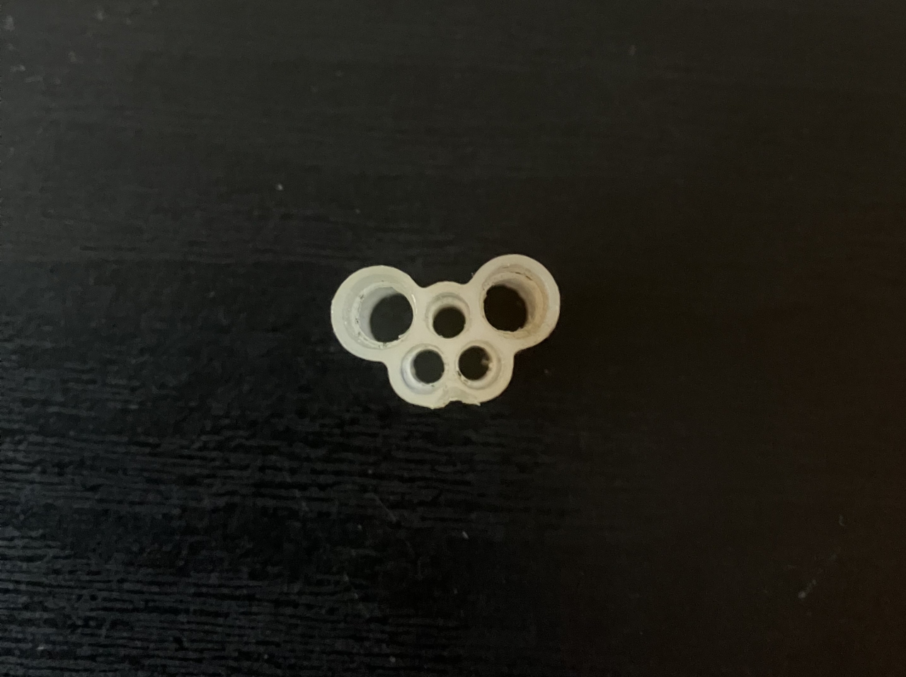

Es gibt zwei Versionen:
Bei Werksklima ist bereits alles eingepinnt, war zumindest bei mir so.
Es gibt aber auch eine Klimavorbereitung mit dem fünfpoligen Stecker, siehe Bild unten.
Für die Nachrüstung werden in der EBA auch BEIDE Möglichkeiten erwähnt, zumindest wenn man den 318i M40 auswählt.
ABER:
@318is-fahrer hat schon Recht, es gibt laut ETK für ALLE E30 (auch einige E24 und Z1) nur eine einzige Teilenummer, und das ist die bereits von ihm erwähnte 61131370761.
Und wenn man sich die Bildtafel dazu anschaut, stellt man fest, dass der sogenannte Sicherungskasten nicht der komplette "Kasten" ist, sondern nur das Dingen, wo tatsächlich die Sicherungen und Relais drinstecken. Die Kabelwanne (also das Unterteil) und der Kabelbaum gehören also nicht dazu. Insofern hat Du natürlich Recht, da spielt Klima (oder auch nicht) keine Rolle.

So ziemlich jede Werksklima, die ich in den Fingern hatte lief über die Stecker der Vorbereitung.
Da hab ich ganz andere Erfahrungen gemacht.
Hab zwei 318i M40 Bj.90, einen 320i Touring Bj. keine Ahnung und einen ´89er 325i mit Werksklima geschlachtet. Also alles nur FL. Und jedes Mal hat es mich genervt, dass da im Sicherungskasten KEIN Stecker zur Kabelbaumtrennung war.
Egal ob selbst geschlachtet, Kabelbaum irgendwo dazugefunden oder beim Verkabeln von irgendwas vorgefunden. Auch bei VFL und frühen M3 mit den Flachsteckern, statt dem von Dir bebilderten "Ufo".
Ufo ? Ich sehe da ganz andere Ähnlichkeiten... :-D Klick !
Und auch hier, in der EBA, wird auf Seite 32 und 66 der "Ufo-Stecker" abgebildet. Klick !
Also Klima ohne jedwede Art von Stecker wäre mir gar nicht bekannt.
Meistens sind die so zurückgebunden, dass man die nicht gleich sieht.
Also zurückgebunden wäre ja nur der Fall bei ohne Klima.
Bei den Sicherungskästen wären mir als Unterschiede nur die Befestigung des Oberteils und das Lampen-Prüfgerät der CC auf der Platine bekannt.
Könnte mir vorstellen, dass die Sicherungskästen bei der Produktion für´s Band durch die verschiedenen Kabelbäume,(Klima, ABS, vermutlich SWRA, usw.) die da ja in dem Fall nunmal mit dranhingen, vorkonfiguriert waren, und dadurch verschiedene Aufkleber hatten. Deshalb findet @318is-fahrer vermutlich auch unterschiedliche Nummern bei den Gebrauchtteilen. Der reine Sicherungskasten (als Ersatzteil) mit der Teilenummer 61131370761 war laut ETK aber in allen E30 verbaut.
