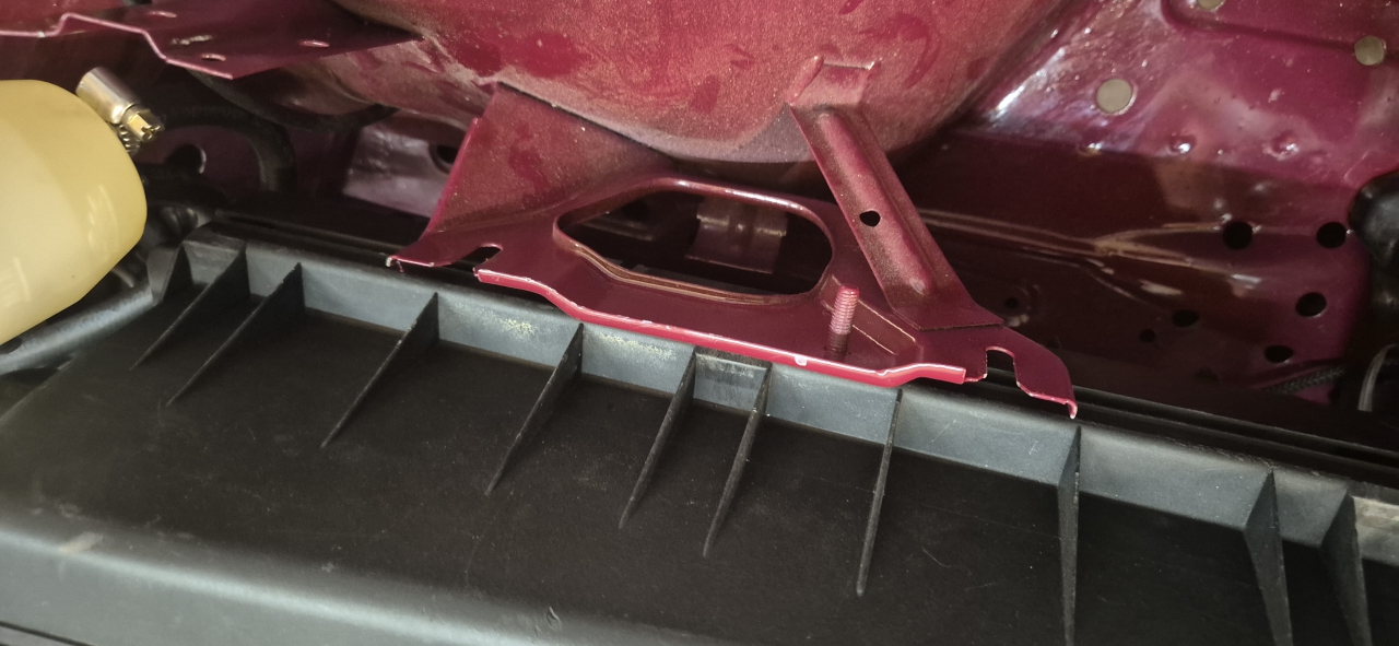

Ich würde mein Problem einmal erklären:
Verbaut ist ein M52b28 mit Einzelvanos aus einem E36 von 1995, meine Karosse ist ein E30 2 Türer von 1988 der ursprünglich ein 316i mit dem M10 Motor war. Der E36 Spender hatte ASC und Tempomat. Der kühler ist der Große Klimakühler mit Integriertem Ausgleichsbehälter.

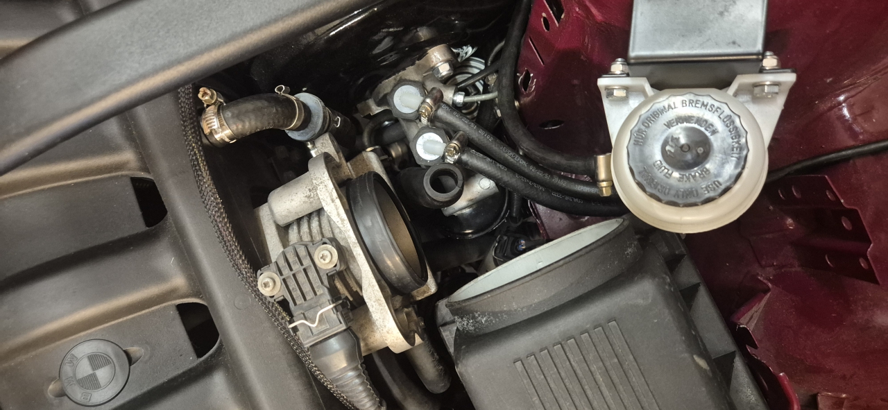

Der Tempomat bereitet mir keine Schwierigkeiten, nur die Drosselklappe im allgemeinen scheint mein größtes Problem zu sein da sie zu Breit aufbaut und durch das ASC 2 Teilig ist, dadurch kommt sie nochmal etwas weiter nach vorne. Dadurch hatte ich keine Chance das unterteil des Filterkastens überhaupt in die nähe des Halteblechs zu bekommen, da ich am Ansaugschlauch des Leerlaufstellers anlag + an der Drosselklappe unten + am Ausgleichsbehälter des Kühlers.

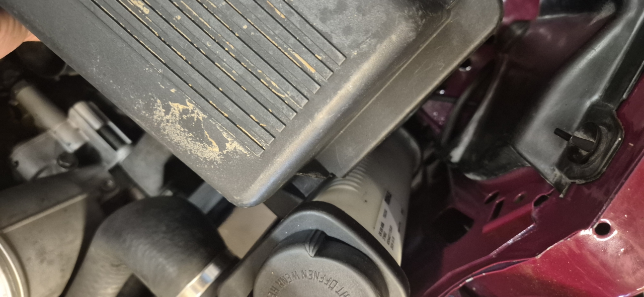

Dann kam es zu einer situation die ich eigentlich vermeiden wollte, ich habe die Störenden Teile des Luftfilterkasten entfernt (wird man noch an den Bildern sehen) und konnte damit alles unterbringen, nur habe ich überhaupt keinen Bewegungs Spielraum von vorne nach hinten also zwischen Drosselklappe und Kühler konnte ich den Filterkasten wenn überhaupt 2mm bewegen li - re fast das gleiche Spiel. Außerdem passt die Höhe auch überhaupt nicht damit ich den Filterkasten vernünftig befestigen kann müsste ich ihn so weit anheben dass er ca 25mm höher sitzt als die Drosselklappe.
In den Anleitungen und Foren sehe ich immer wieder die M50 ansaugbrücke und einen Faltenbalg der Relativ lang ist und einen Rechten Winkel hat, ich habe die Originale M52 Ansaugbrücke und einen ziemlich kleinen Faltenbalg mit einem Winkel von ca. 45Grad verbaut.

- Woran liegt es das der M30 Luftfilterkasten bei den meisten passt aber bei mir nicht, was ist denn so anders?

So wie ich das sehe, hat der Wagen kein ABS. Dann nimm einen Luftfilterkasten vom E36 325i / 328i. Das passt sehr gut.

Ich habe mir das damals auch mit dem M30 Kasten angeschaut und deswegen den E36 Kasten verbaut.
Nachdem ich das ABS etwas versetzt eingebaut hatte, hat der einwandfrei gepasst und sah super aus.
Der M30 LFK passt nicht ohne Änderungen. Es ist ein Umbau der sich anbietet, weil die Filterfläche von den M30 Kästen recht hoch ist und er optisch gut aussieht. Außerdem gibt es auch verschiedene M30 LF Kästen, es gibt welche aus Blech, du hast offensichtlich einen aus Kunststoff. Eventuell gibt es auch noch mehr unterschiedliche versionen, alle kenne ich nicht aus dem Kopf.
Wenn du ihn verbauen möchtest musst du einige Probleme lösen:
Erstmal bietet es sich an die ASC wegzulassen. Dann würde man auch einen 90° Faltenbalg verwenden. Außerdem passt meines Wissens nach das Loch im M30 LFK nicht um den LMM vom M52/M50 im M30 Kasten unterzubringen, hier muss man adaptieren (bspw. sich irgendwas mit dem 3D Drucker konstruieren).

Das anpassen des Kasten an sich und die Anbindung an den LMM wären mein geringstes Problem gewesen, jedoch passt von der Länge und höhe rein Garnichts.

Bei Fahrzeugen ohne ABS einfach den originalen e36 Kasten einbauen und fertig ist der Drops.
Der M30 Kasten passt doch nur ordentlich mit einem Kühler inkl. externen Ausgleichsbehälter.
Dazu muss der LMM samt Faltenbalg komplett im Kasten sitzen.
Zusätzlich hat man eine riesen Öffnung, welche der Faltenbalg nicht 100% verschließt und es muss Zusätzlich gebastelt werden.
