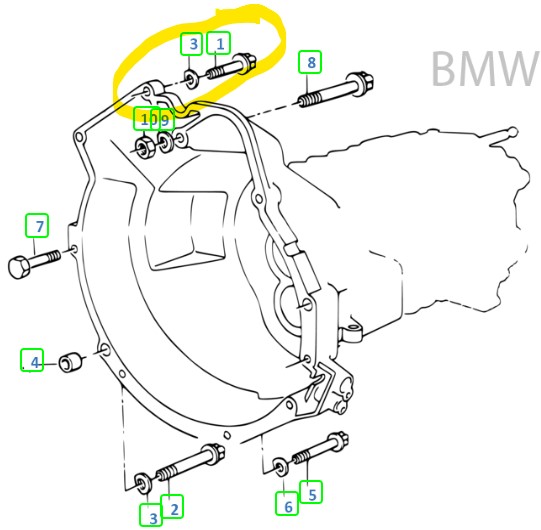

ich brauche mal Eure Hilfe: Für einen Kupplungswechsel muss ich das Handschaltgetriebes bei meinem E30 mit m20b25 abschrauben.
Mein Problem ist, dass sich die oberste Schraube der Getriebeglocke (E14 Torx, M12) nicht lösen lässt. Weder mit starkem Schlagschrauber, noch mit ordentlichem Hebel. Meine Befürchtung ist, dass die Schraube irgendwann abreißt, was dann wohl Ausbau des Motors bedeuten würde...
Durch maximales Kippen des Motors bis zur Spritzwand und langer Verlängerung mit Kreuzgelenk kommt man an die Schraube gerade mal mehr schlecht als recht ran. Warm machen geht an dem Verbauort auch nicht.
Falls jemand dazu irgendeinen Tipp hat, wäre ich sehr dankbar. Mein nächster Versuch wäre, einen guten Rostlöser einwirken zu lassen, aber wie der in eine solch lange Verschraubung eindringen soll ist fraglich.
