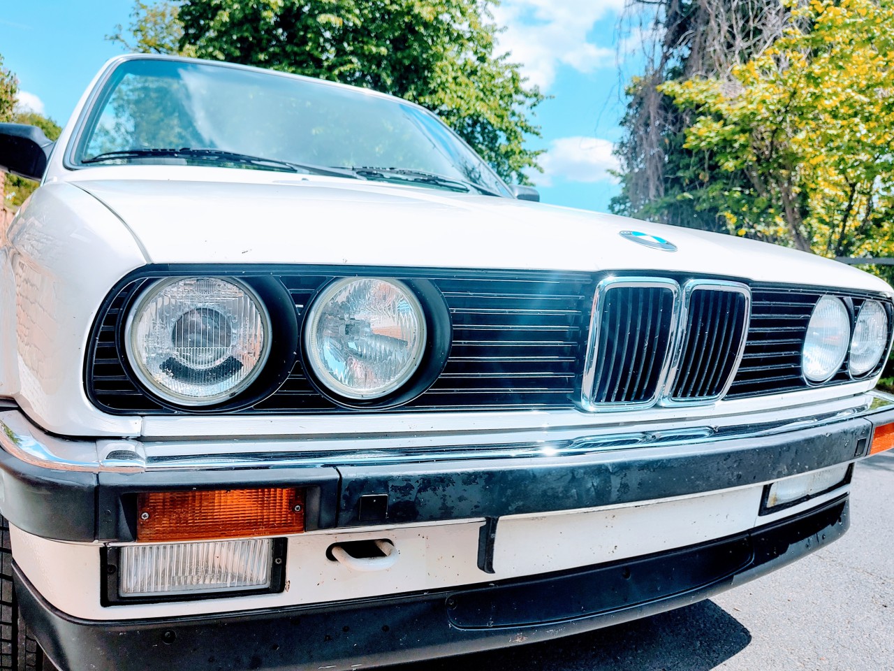

320i, 1989 vfl, E-Verdeck macht keinen Mucks mehr.
MartinK, Sonntag, 10.05.2026, 15:51 (vor 136 Tagen)
Hallo.
Ich habe seit 23 Jahren einen 320i VfL mit E-Verdeck, was immer tadellos funktioniert hat. Gestern bin ich damit noch gefahren. Morgens das Dach auf, Abends zu. Alles wie immer. Sauber in einem durch ohne Geräusche.
Heute morgen entriegele ich das Dach, Bügel leicht anheben, Knopf drücken und nichts passierte.
Ich habe nun folgendes geprüft:
Spannung kommt am Steuergerät an. Sicherung im Motorraum ist OK.
Wenn man die Relais einzeln antippt, zucken die Motoren auch.
Schalter im Windlauf schaltet.
Motorgehäuse nicht gebrochen. Ich habe außer gelegentlich Fett auch nie an irgend einer Stange oder einem Motor gearbeitet oder sie ab gehabt.
Schalter im Armaturenbrett habe ich geöffnet, kein Abbrand und mit dem Multimeter wird auch Durchgang angezeigt.
Ich habe die Anleitung zum Initialisieren abgearbeitet, aber es zuckt wirklich gar nichts.
Wer kann und möchte mir helfen, bitte?
Ich will auch ungern ein Steuergerät kaufen, zum Ausprobieren. Ich würde aber meins zu jemandem schicken, der in seinem Auto prüft, ob es geht.
Danke für eure Hilfe.
