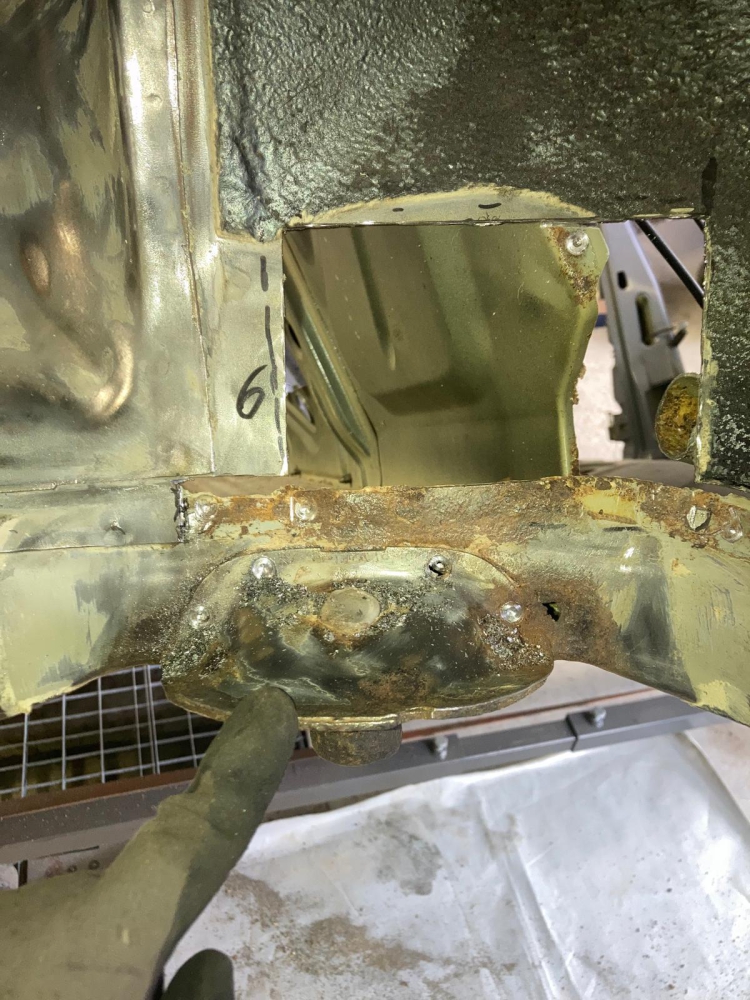

Servus Zusammen,
bei meinem E30 320i Viertürer sind die hinteren Federaufnahmen + der darunterliegende Rahmen durchgerostet. Rahmen wurde bereits neu eingeschweißt, Federaufnahmen habe ich mir neue geholt. Der Vorbesitzer dürfte die Aufnahmen schon einmal getauscht haben und es nicht ganz genau mit der Positionierung genommen haben. Hättet ihr ein Maß von dem linken Aufnahmezapfen zum rechten Aufnahmezapfen (also quer zur Fahrtrichtung)? Danke!

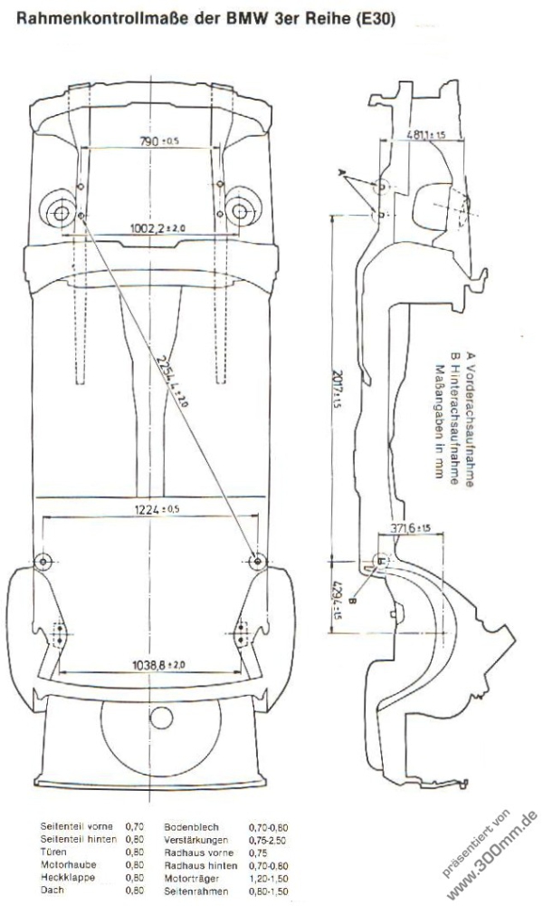

Bittesehr
Regensburger ⌂ @, Regensburg, Samstag, 11.04.2026, 01:37 (vor 166 Tagen) @ Fredel22
Bittesehr
Fredel22, Samstag, 11.04.2026, 08:32 (vor 165 Tagen) @ Regensburger
Danke für die Zeichnung, die werde ich auf jeden Fall später benötigen. Ich würde aber aktuell die Quermaße von den Aufnahmen der Federn hinten benötigen.
1224mm
Regensburger ⌂ @, Regensburg, Samstag, 11.04.2026, 17:24 (vor 165 Tagen) @ Fredel22
1224mm
Fredel22, Samstag, 11.04.2026, 20:14 (vor 165 Tagen) @ Regensburger
Servus, die 1224 mm sind die Bohrungen für das Tonnenlager, wo die Hinterachse montiert ist, oder?
Oha stimmt! Da hab ich mich ja voll verguggt.
Regensburger ⌂ @, Regensburg, Sonntag, 12.04.2026, 23:46 (vor 164 Tagen) @ Fredel22

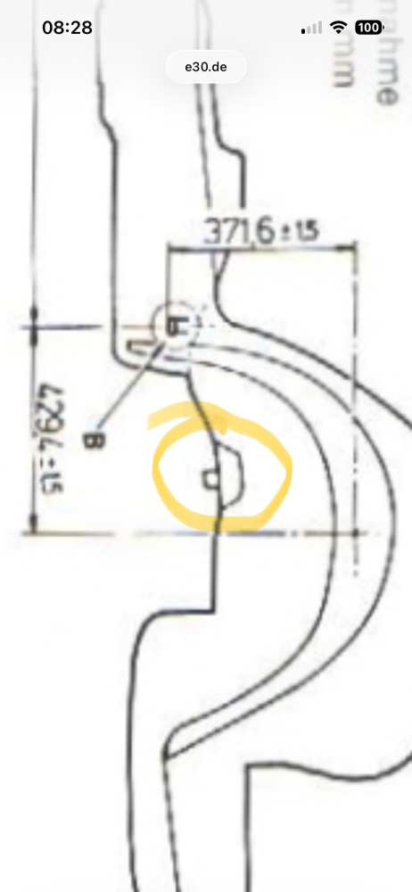

Fredel22, Mittwoch, 22.07.2026, 18:51 (vor 63 Tagen) @ 318is-fahrer
Servus,
ich habe jetzt endlich ein Maß für die Positionierung der Federtelleraufnahmen gefunden (Quellen NICATOR Systems ChassisMaster & Celette).
- Positionierung von Federtellerdorn zu Mitte Tonnenlager 450 mm (Fahrzeuglängsachse)
- Positionierung von Federtellerdorn zu Federtellerdorn 1002 mm (Fahrzeugquerachse)
Jetzt stellt sich nur mehr die Frage, ob die Federtelleraufnahmen in eine Achse geneigt oder zu 100% horizontal ausgerichtet sind?
