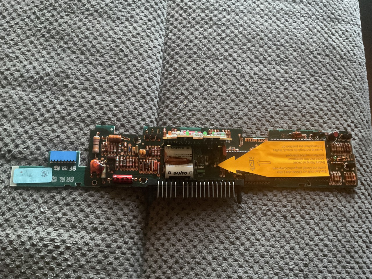

[image]Hallo
Wo bezieht ihr eure Batterien für die si Platine her ? Ich hab wohl siehe Bild die letzte Variante .

Bezeichnung steht auf Deinen alten Akkus.
Vergiß nicht, dass Du die mit den Beinchen brauchst! ;-)

Ja da hatte ich schon geschaut allerdings nur unter Batterie si Platine da kam nichts . Hab mal recherchiert ist es CR14250SE.? Diese hab ich auch nunauch bestellt haben die fahnen mit den 2 bzw 1 Beinchen dran . Gruß Marko

Empfehlung: nur Sanyo oder FDK CR14250SE verwenden.
Die Varta sind falsch rum gepolt.
