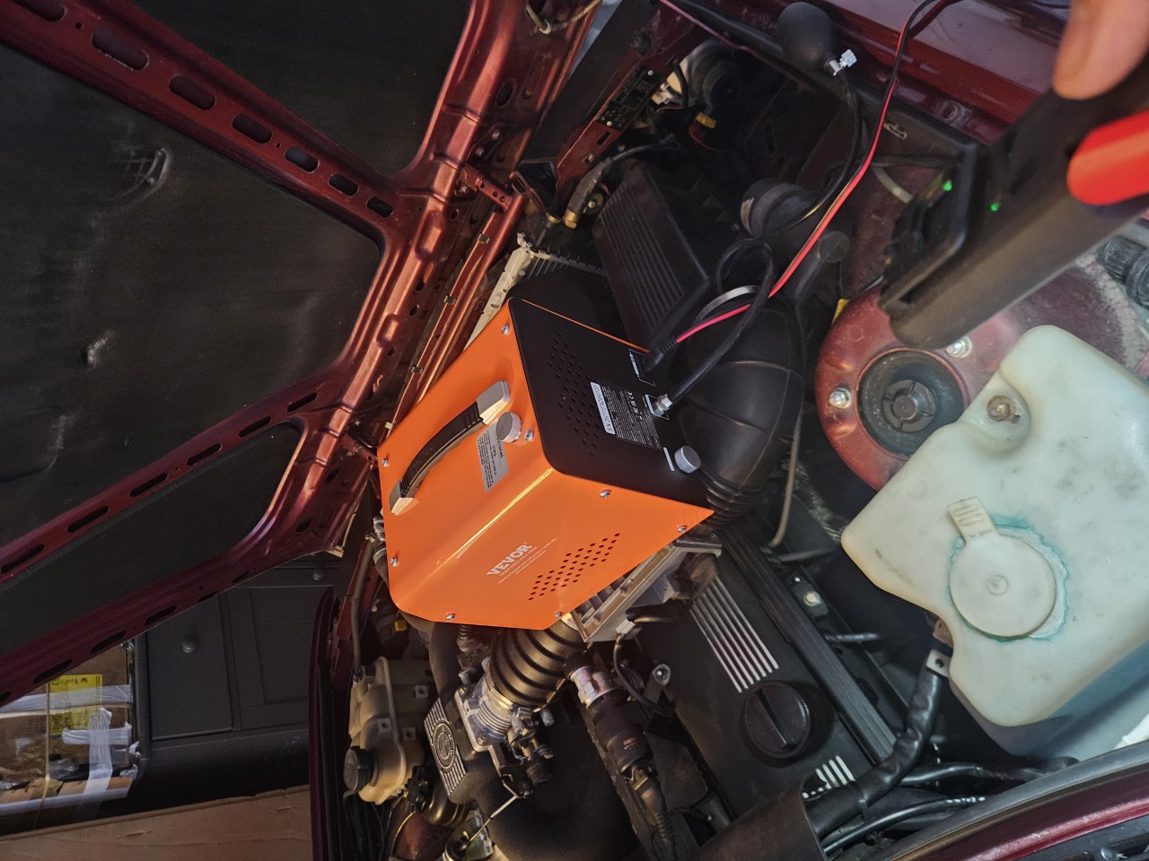

Fünf Minuten vor dem LMM, 5 hinter dem LMM vor der DK mit offener DK, kein noch so feines Räuchlein einzig VOR dem LMM war es etwas undicht, aber das dürfte ja keine Rolle spielen?
