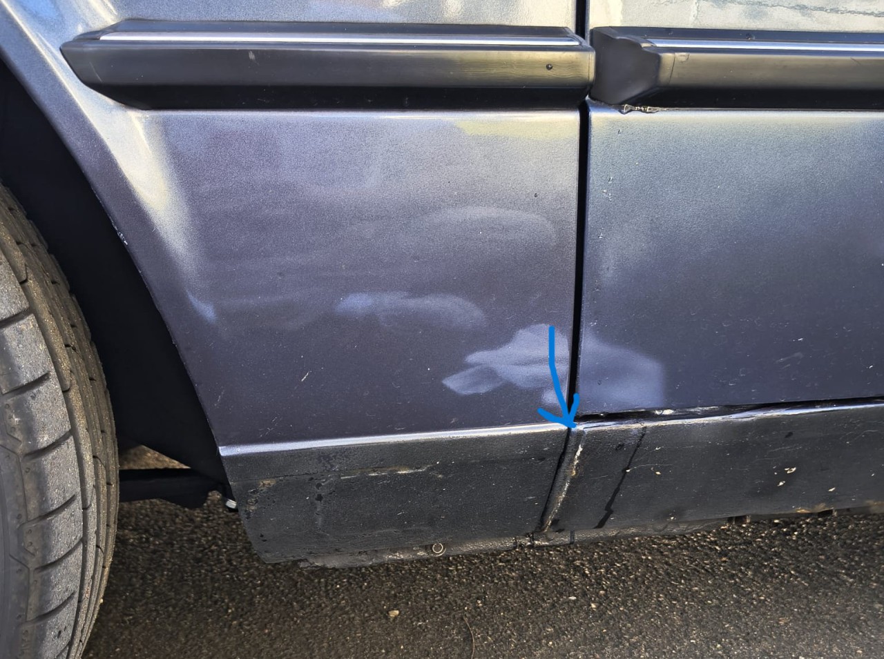

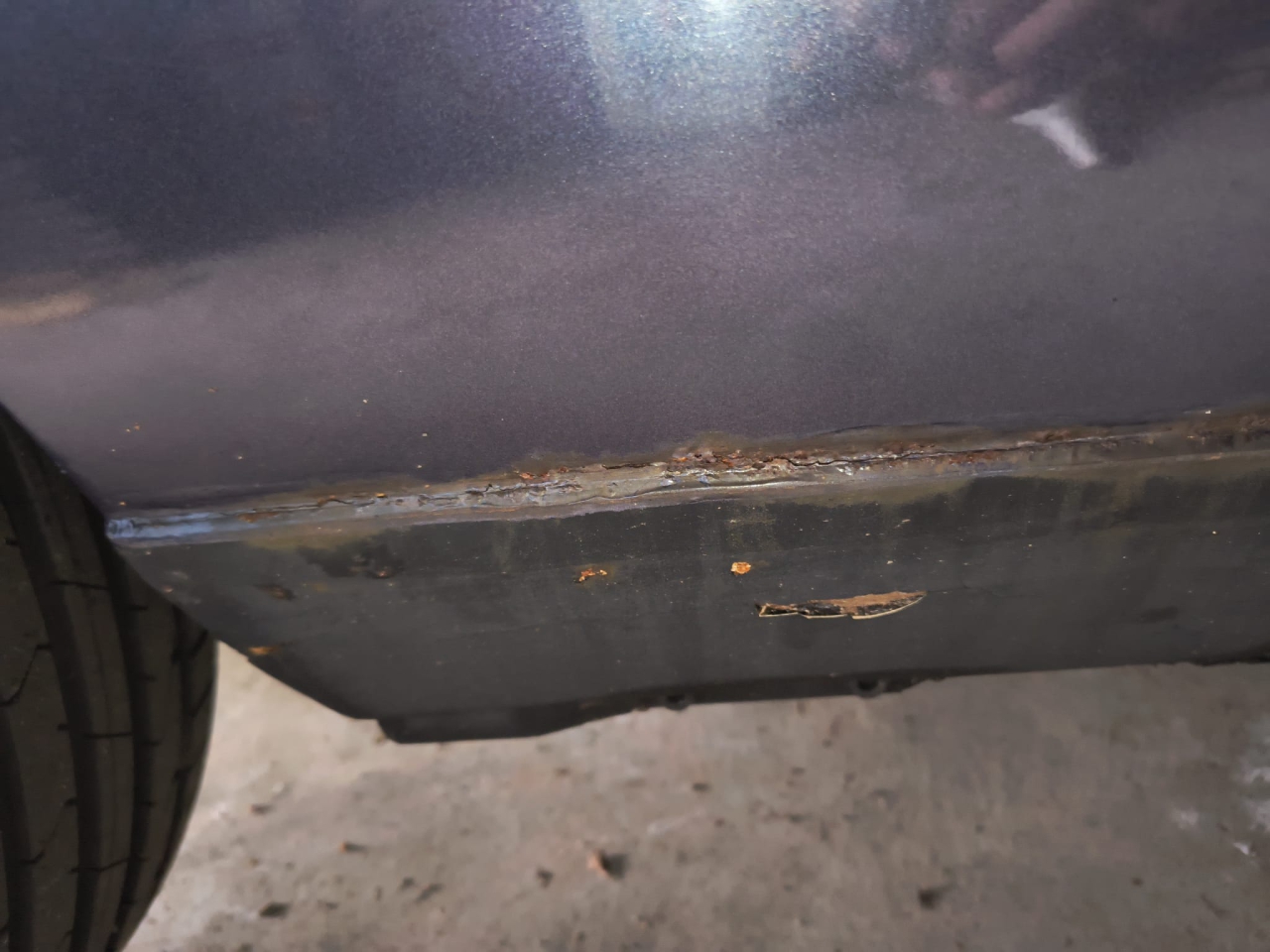

Hallo Zusammen,
ich gucke gerade, wie ich meine teilweise mit Rost befallenden Schweller instand setze.
Ich entdeckte eine bitumenartige Schicht auf den Schwellern. Ist das Original?
Wenn nein, würde ihr so etwas nach Instandsetzung wieder empfehlen?[image][image]
Ich bin froh für alle Tips! Ich bin noch nicht erfahren in diesem Bereich.
VG Julius

JLA @, Schwarzwald, Mittwoch, 08.04.2026, 23:21 (vor 167 Tagen) @ DerLulilus
hi, ja klar machst du das später wieder hin. Bleche ersetzen einschweissen. dann die stellen die nicht entfernt wurden schleifen und mit Rostumwandler behandeln. Dann Rostschutzgrundierung überall und dann bringst Steinschlagschutz in scwarz auf. Nimm welches auf kautschuk oder kunststoff Basis, nicht bitumen . Das lässt sich nicht über lackiern.
