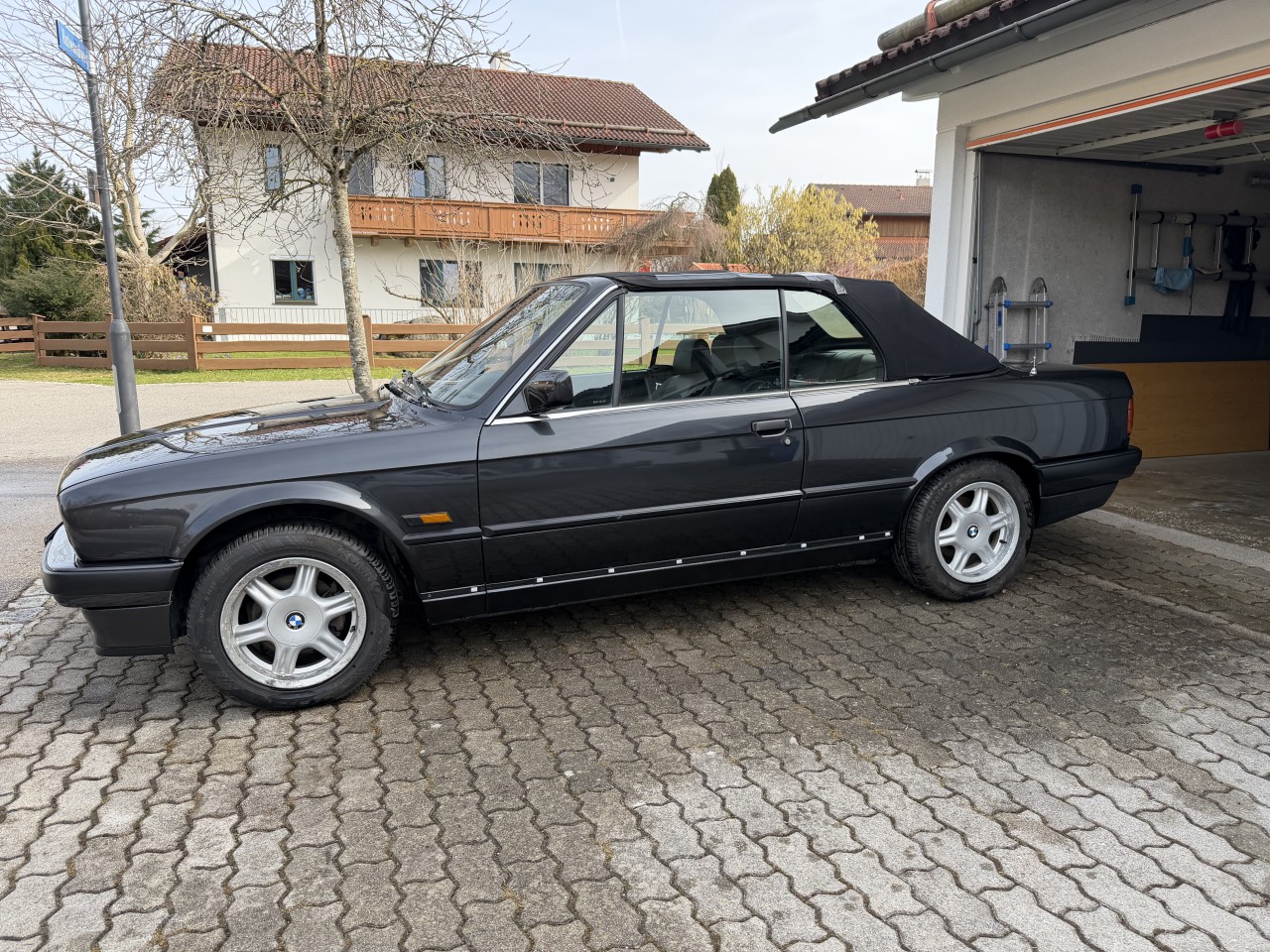

Ich benötige fr meine unteren Seitenleisten neue Clips um diese am FZG zu befestigen. Die Clips welche im Internet auf mehreren Seiten vorgeschlagen werden, haben immer mittig so eine Art Spreizstift welchen man von hinten drückt damit die Klammer vorne aufgeht und hält. Wenn man diese Klammern aber in die Leiste einsetzt muss man ja den Stift vorher drücken was keinen Sinn ergibt. Laut mehreren Quellen soll man aber die Klammern erst in den Leisten einsetzen und dann am FZG befestigen. Auch andersrum habe ich es versucht aber dann bricht innen die Schiene der Leisten…. Hat jemand Erfahrung damit wie ich vorgehen soll und welche die wirklich richtigen Clips sind?
Betrifft also wie auf dem Foto zu sehen die untere leiste wo ich beim letzten Versuch die Clips bereits in die Karosserie gesteckt habe bevor ich die Leiste anbringen wollte, was jedoch anscheinend falsch ist.

Die Klammern werden natürlich zuerst in die Karosserie gesteckt.
Anschließend wird der Stift eingeschlagen, wodurch die 4 Spitzen hinter dem Blech gespreizt werden und die Klammer halten.
Dann ist der Stift auch aus dem Weg, wenn die Leiste kommt.;-)
Anschließend wird die Leiste auf die Klammern geklipst.
Nur die in Fahrtrichtung erste Klammer ist bereits in der Leiste verbaut und wird in eine Tülle gesteckt, welche zuvor in das Loch im Kotflügel gesteckt wird.

Herzlichen Dank für deine Unterstützung Rudi! Da war für mich bis dato auch der einzig logische Weg wegen der Stifte und der Spreizung. Ich war mir nur unsicher bei der Vorgehensweise, da mir beim ersten Versuch die Leiste auf die Clips zu drücken an zwei Stellen die Leiste bei der inneren Schiene gebrochen ist und ich diese deshalb bereits nacharbeiten musste. Dann werde ich das nochmal mit der reparierten Schiene vorsichtig versuchen. Dankeschön

So nun der Vollständigkeit halber abschließend die Bestätigung, dass die vorgeschlagene Methode genau wie beschrieben geklappt hat. Falls noch mal jemand nach einer ähnlichen Anleitung sucht, hiermit die Bestätigung erst die Clips in die Karosserie, die Bolzen eindrücken und dann vorsichtig die Leiste drauf. Nochmals vielen Dank für die Hilfe.
