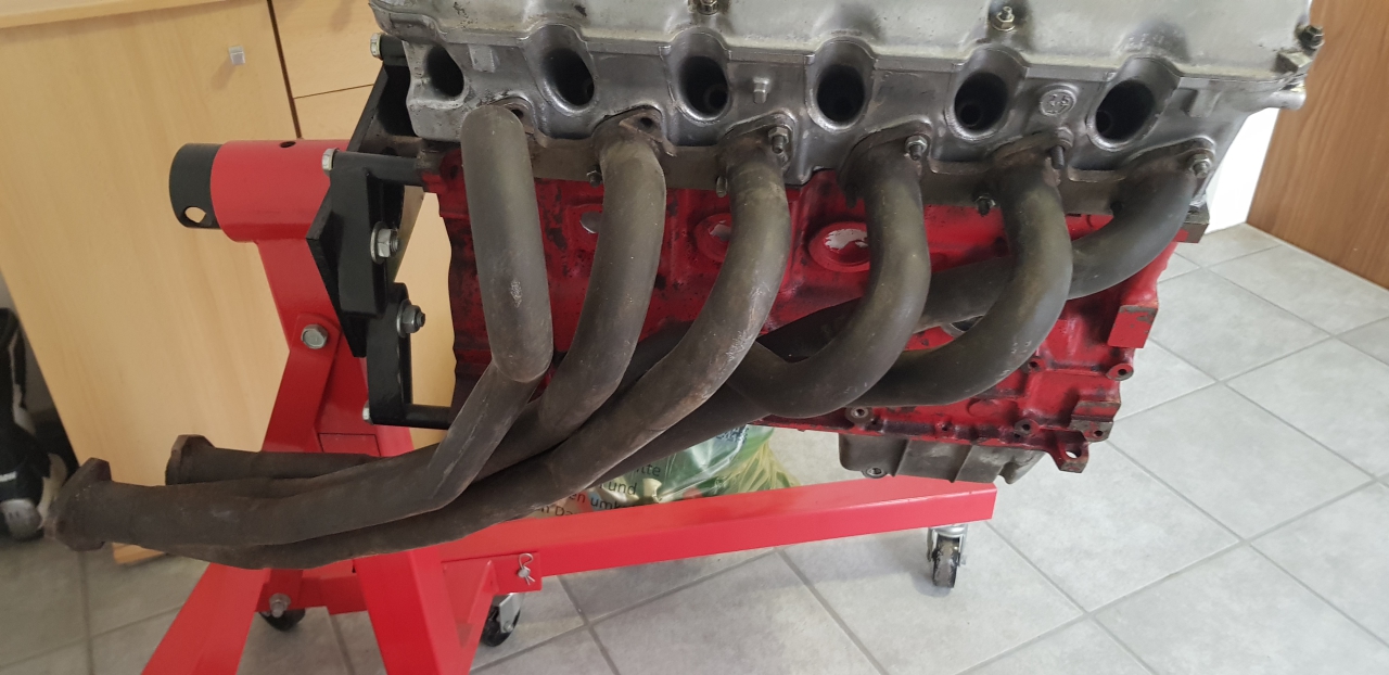

Möchte meinen dritten BMW E30 M20B31 aufbauen.
Nach Turbo und Kompressor, wieder einen Saugmotor.
3,1l mit Halbkugelbrennraum und 12:1 Verdichtung.
Einspritzdüsen vom E36 M3.
Sportgetriebe vom E30 M3.
210 Sperrdiff mit 2,93 Übersetzung.
272° Schrick Welle.
Erweiterte Drosselklappe.

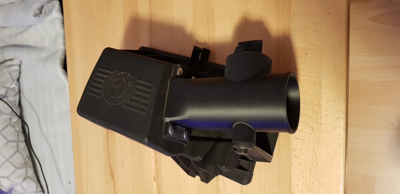

Umbau auf MAF habe ich auch, kann original am Luftfilterkasten angeschraubt werden.
E30 M3 Abgasanlage mit Endschalldämpfer.
Krümmer vom E30 M20 323i, lange Ansaugrohre.
Welche Vorschläge habt ihr noch?

dirk_335i @, Seeheim-Jugenheim, Sonntag, 22.03.2026, 12:34 (vor 189 Tagen) @ andi2,9
Das Getriebe wäre mir zwar zu schade, aber gut.
Die Nockenwelle würde ich eine Nummer schärfer wählen und noch einen Fächer verwenden.

Dbilas und RHD Einzeldrosselanlage, habe ich bereits gefahren und möchte ich nicht mehr.
Abgaskrümmer und Luftmassenmesser.
Es soll noch eine E30 M3 Auspuffanlage, mit Kat und Endschalldämpfer folgen.
Motor soll auch Straßentauglich sein. Ansaugbrücke und Drosselklappe Ø65mm bearbeitet. Frei programmierbares Motorsteuergerät. 210 Sperrdifferential, Alpina B61 Bremse vorne und Z1 Bremsscheiben und E30M3 Bremssättel hinten.

Was willst du mit einer popeligen M3 E30 Auspuffanlage? Leistung liegen lassen? Viel zu klein für einen 3,1l M20.
Mindestens 2x50mm Innendurchmesser sollte die Anlage schon haben.
Gruß Harry
BMW M20 3,1L Motorumbau --> Vorschläge?
andi2,9 @, Sonntag, 22.03.2026, 18:07 (vor 188 Tagen) @ Harry
Die alternative wäre E46 m3, oder Z4.
Harry, 83527, Sonntag, 22.03.2026, 19:00 (vor 188 Tagen) @ andi2,9
E46 M3 ist da sicherlich eine bessere Wahl, wenn etwas aus dem BMW-Regal sein soll.
Ich für meinen Teil habe bislang immer individuell beim Profi bauen lassen. Mal drüber nachdenken
Gruß Harry

Schick, was für ein MAF ist das? 3d Druck, Heißfilmsonde und dann Freiprogrammierbar?
andi2,9 @, Montag, 23.03.2026, 16:46 (vor 187 Tagen) @ SirFirekahn
Ja genau.
andi2,9 @, Samstag, 28.03.2026, 09:45 (vor 183 Tagen) @ SirFirekahn
Ja, habe noch ein Gehäuse.
andi2,9 @, Samstag, 28.03.2026, 10:13 (vor 183 Tagen) @ andi2,9
Habe noch ein Gehäuse.
