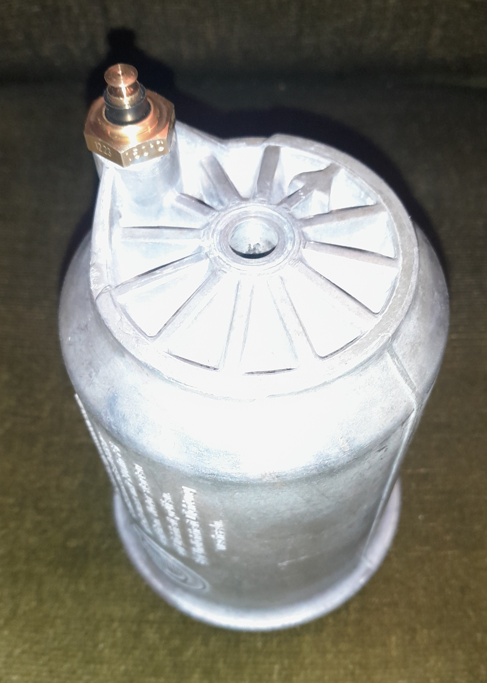

Der gründe E9 Turbo M106 von Oldenzaal hat es offenbar gelöst, aber leider erkennt man es nicht genau und antworten tun die auch nicht.
Was ich mich noch vorstellen kann ist, dass man am Ölfiltergehäuse entweder eine Bohrung setzt (habe ich bei mir im E9 so gemacht aber der hat ein anderes Ölfiltergehäuse) vielleicht seitlich in die Verschraubung wobei ich noch nicht weiß ob das Öl fließt oder ein Teil kauft was zwischen dem Öldruckschlauch und dem Ölfiltergehäuse sitzt wobei das dann aber sehr hoch aufbaut was mir nicht gefallen würde.
Viele Grüße

Für die stehenden Gehäuse gibts Ölfilterdeckel mit entsprechenden Gewinde(n), das hat Alpina schon so gemacht.
Öltemperatur in der Ölwanne ist schlecht.
Beim alten Ölfiltergehäuse kann man den Kopf bearbeiten, wie auf deinem Bild z. B.
Die Filter-Gehäuse selber sind zu dünn, da geht nix. Mit dem Ölfiltergehäuse-Kopf für Ölkühler lässt sich sicher auch relativ einfach was basteln

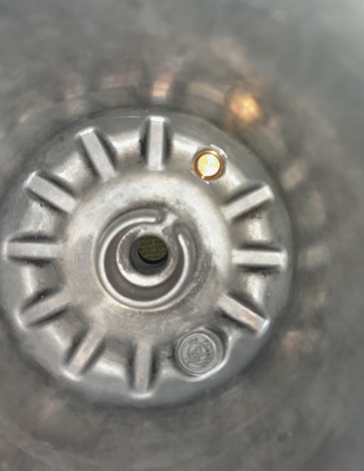

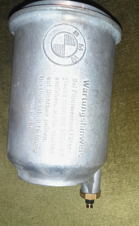

ich habe mir das heute angeschaut und entschieden es ganz einfach ins Ölfiltergehäuse eingebaut (10,5 mm Loch gebohrt).
Das mit dem Y-Stück und Gewinde M12x1.5 schneiden ging bei mir nicht, da zu wenig Wandung vorhanden am Y-Stück....wäre nicht stabil genug. Wenn ich das Y-Stück finde, dann kann ich dir das zeigen wenn es das Gleiche ist, dann funktioniert das nicht....Du kannst ja nicht z.B. 1 mm Wandung übrig lassen!
Vielleicht ist es möglich in das eigentliche Ölfiltergehäse den zu Plazieren, aber ich habe keine Stelle gefunden....da muss man es komplett zerlegen und alle Wandungen ausmessen, damit es hält.
Die Ablaßschraube braucht sowieso kein Mensch denke ich...dauert zu lange bis das Öl ausgelaufen ist und zudem muss man sowieso es abschrauben zum Filterwechsel. Notfalls kann man den Fühler abschrauben und das Öl ablassen.

Ich habe den Geber ebenfalls dort platziert, bin mir aber nicht sicher, daß das vernünftig funktioniert. Ich werde auf alle Fälle nochmal das nachgebohrte Loch vergrößern soweit das geht. Ich habe den Eindruck, daß dort nicht genug zirkulierendes Öl an den Geber kommt.
Temperaturen bis max 70° und nur sehr langsam ansteigend. Zudem in der Stadt höhere Temperaturen als auf der Autobahn. Ich habe den Eindruck, daß überwiegend die Gehäusetemperatur gemessen wird. Ich werde vergleichsweise aber mal den Geber in die Ölwanne schrauben...

ich stimme dir zu aber bisher habe ich keine geeignete Stelle gefunden. Ölablassschraube geht nicht da ein Magnet vorhanden und Ölfiltergehäuse wird nicht einfach da man auch erstmal schauen muss wo das Öl fließt und die Wandstärke ausmessen und notfalls etwas anschweissen.
Oben am Kopf ist vielleicht am besten aber bisher kein Adapter gefunden genau wie Andy.

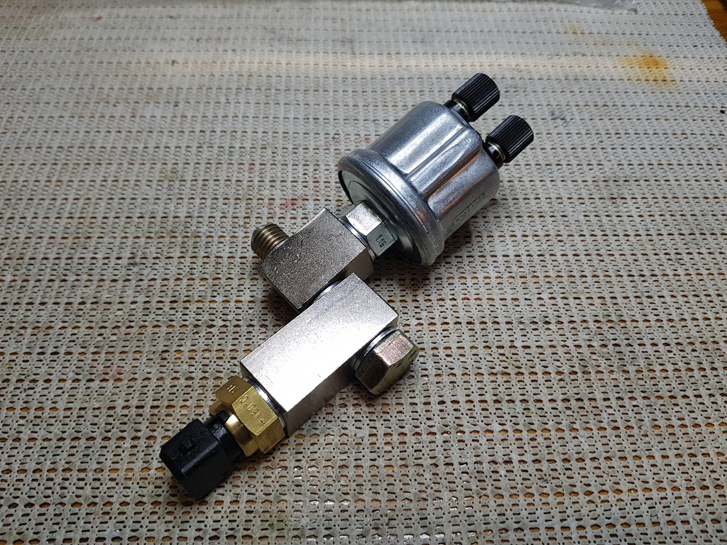

Für Dich habe ich mal das Y-Stück bearbeitet, aber weiß nicht ob am Umfang genug Platz ist damit das Öl es seitlich auch den Fühler berührt. Mein Fühler hat vorne 8mm und das Gewinde hat ein Innenmaß von 9mm.
Ich werde den vermutlich in die Ölwanne einbauen oder am Ölfiltergehäuse also das Teil was am Motorblock drann ist, dann wird dieser auch umspült, aber dazu muss ich ein Loch bohren seitlich und das müsste funktionieren mit der Wandstärke von 6mm.
Anbei ein Bild wie der vordere Bereich vom Fühler in der Ölwanne aussieht....der kann auch außen umspült werden.
