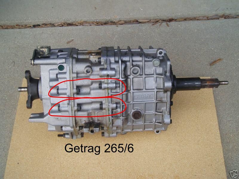

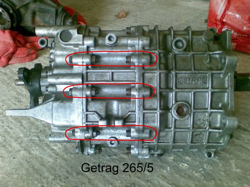

ein 5 Gang Schon/Sportgetriebe erkennt man am einfachsten am Getriebe-Code
oder wenn es richtig beschrieben ist 265/5 = Sportgetriebe und 265/6 = Schongetriebe
Die 262.xxx...... Nummer ist auch auf einem 265/5
Der Getriebe-Code sind die 2-3 letzten alleinstehenden Buchstaben (hier EZ)
unter der Gehäuseöse
Den Code kann man im ETK zuordnen
ETK Beispiel
Dort findet man dann 265/5.76-EZ = Austausch 5 Gang Sportgetriebe

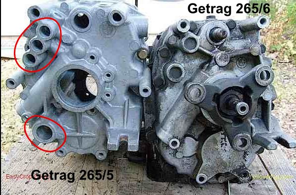

Wenn man nur Bilder von Getriebe hat kann man sich mit der Gehäuseverschraubung behelfen
Sportgetriebe :
Schongetriebe :
Beide nebeneinander von hinten...
