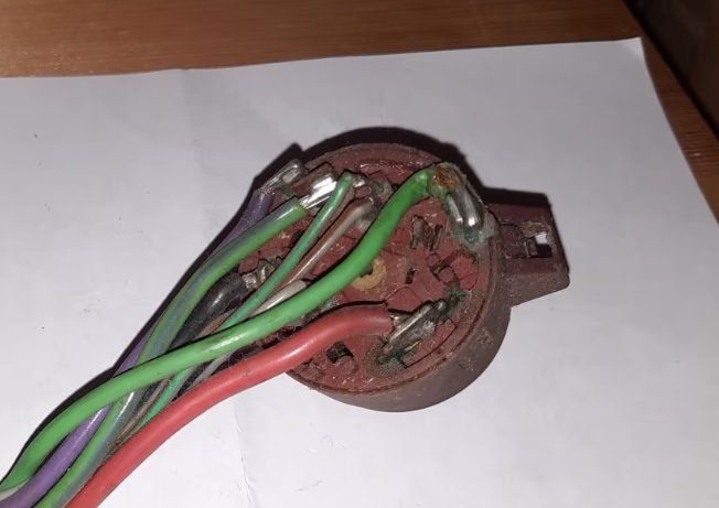

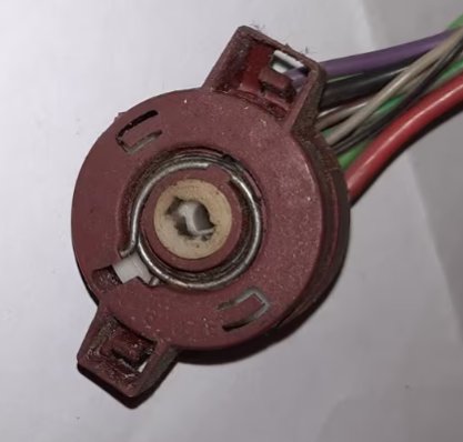

Als erstes sollest Du ein geeignetes Messgerät verwenden.
Mit einem Manometer wirst Du keinen Erfolg haben.
Besser funktioniert ein Multimeter
Dann solltest Du am richtigen Zündanlassschalter messen.
Wenn Du an dem Teil auf Deinem Foto gemessen hast ist das auf jeden Fall nicht der Zündanlassschalter.
Der sieht nämlich so aus und ist genau gegenüber vom Zündschloss.

Da hast Du wohl den Scheibenwischerhebel gemessen?!
Das ist der Zündanlassschalter:
Dauerplus (B+ / +30): Konstante Stromversorgung (oft Rot).
Zündung 1 (IGN 1 / 15u): Für Steuergeräte, Radio, etc. (oft Grün).
Zündung 2 (IGN 2 / 15s): Für Zündung, Kraftstoffpumpe (oft Grüngelb).
Anlasser (50): Betätigt den Anlasser (oft Schwarzgelb).
Ladekontrollleuchte (D+): Verbindung zur Lichtmaschine (oft Blau/Blau-Weiß).
Zündanlassschalter ist ein Verschleißteil in einem langen Autoleben.

Sitzt er denn noch richtig drauf?
Du kannst das Zündschloss ausbauen und dann könntest Du den Zündanlasschalter per Schraubenzieher drehen und starten.
Brauchst ne dünne Nadel, einen passenden Schlüssel und etwas Geduld für das Zündschloss.
Die Zündschlösser können auch "ausleiern", gerne wenn man immer nen Schlüsselbund mit 500 schweren Schlüsseln dran hängen hat.

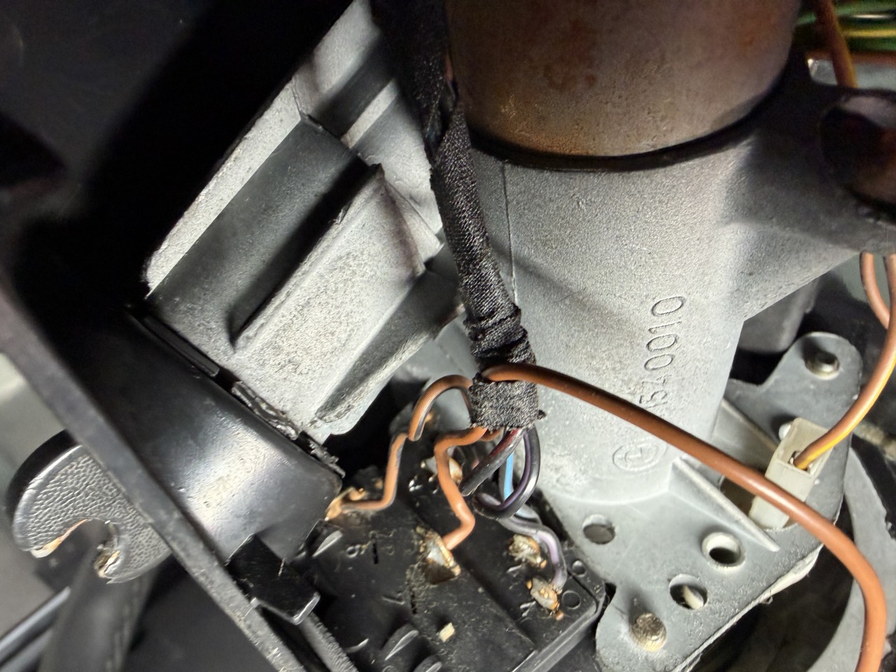

Flo81, München, Freitag, 13.03.2026, 20:29 (vor 199 Tagen) @ Flo81
Endlich konnte ich den Fehler ausfindig machen und der Wagen läuft :)
Danke JohnnyS50!!! Dein Hinweis hat mich nochmal zum Grübeln gebracht und auch wenn werkseitig keine WFS verbaut war, wurde eine tatsächlich doch eine solche nachgerüstet. Da die alte Batterie hinüber war, hatte die WFS blockiert und zu den unterschiedlichen Fehlern geführt (PIN 27 DME, DME Relais, Sicherungskasten Nr10, ZAS, Benzinpumpe). Ich habe keine Info davon gehabt und auch keine Fernbedienung oder Ähnliches dazu erhalten. Nachdem ich die WFS heute zurückgebaut habe konnte das Problem endlich behoben werden. Jetzt kann es weiter gehen :)
