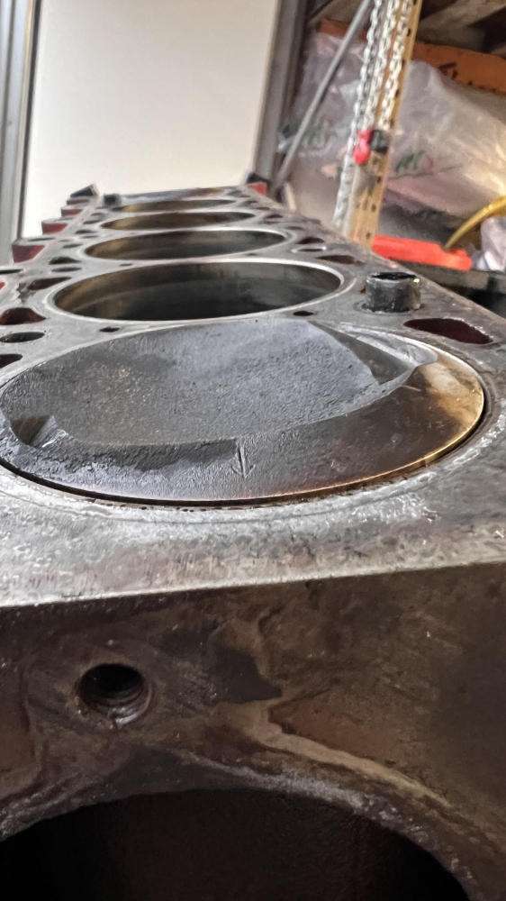

…ich habe gerade die Bilder nochmal gesichtet. Rein rechnerisch mÜsste der Kolben ja unter OK Block stehen.
Auf dem Bild ist der Kolben auf OT und steht deutlich drüber[image]
Kann ja nur sein, wenn der Block doch abgefräst worden ist.
Warum läuft er aber trotzdem spürbar schlechter als der Serienmotor??

juergen elsner @, Dienstag, 27.01.2026, 12:55 (vor 243 Tagen) @ Groot
bearbeitet von juergen elsner, Dienstag, 27.01.2026, 13:20
wenn da doch ein Kolbenüberstand vorhanden ist, würde ich da mal ein Schieblehre dran halten.
Dann weiß Du genau, was mit dem Block geschehen ist.

Groot, Mittwoch, 28.01.2026, 17:36 (vor 241 Tagen) @ juergen elsner
...ist jetzt nicht so ideal die Angabe, aber ich hoffe es kann jemand was damit anfangen.
Ich konnte den Block nicht auf Mitte der KW messen. Die KW ist noch verbaut, die Ergebnisse waren zu ungenau.
Gemessene Gesamthöhe 266,10mm
Kann man daraus was rückschließen?

juergen elsner @, Mittwoch, 28.01.2026, 21:59 (vor 241 Tagen) @ Groot
scheint ja noch die serienmäßige Höhe zu haben.
Jetzt würde ich doch mal auch den Hub messen, ob der auch tatsächlich 82,5mm hat.
