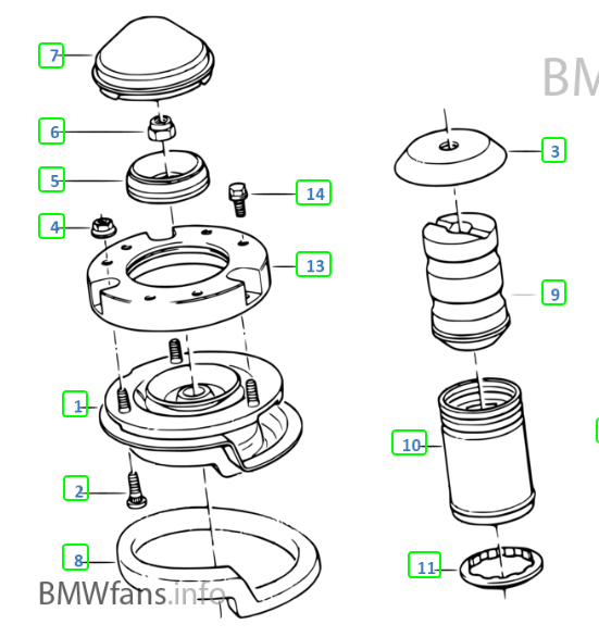

Wenn du nur das Domlager für die 16mm Variante hast, klappt das nicht.
Du benötigst unter dem Domlager eine spezielle Stützscheibe, da der Dämpfer konisch im oberen Bereich ist, dann benötigst du natürlich noch die passende Federunterlage und zum Schluss oben auf dem Lager eine Anschlagscheibe.
Das wären die Nummern 3,5 und 8.
