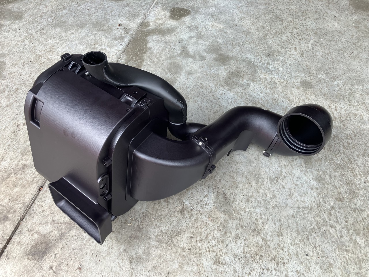

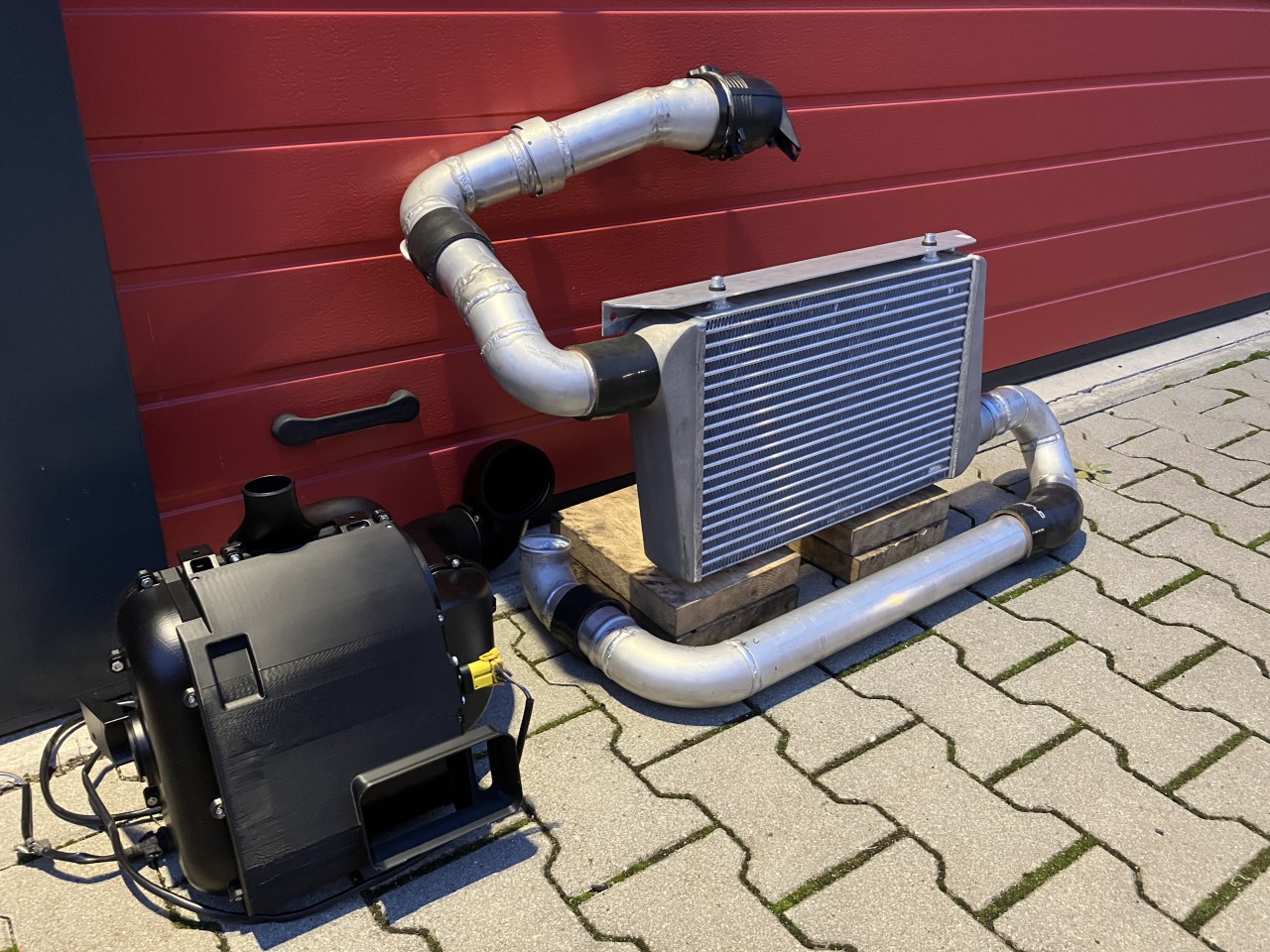

hier ein aktueller Stand meiner M60 Aufladung mit C38R Kompressor.
Die gesamte Ladeluftverrohrung wird versteckt in der originalen Saugleitung.
Was man minimal sieht ist ein Teil des Ladeluftkühlers hinter den originalen Ausschnitten der M Tech 1 Front.
Der Luftfilterkasten passt auf der Beifahrerseite ins Radhaus und ist selbst konstruiert. Ein originaler M3 E90 Luftfilter sitzt drin und wird durch den Einlass der M Technik Front angeströmt.

Seht gut aus. Ich bin gespannt. mfg Tino

Der Luftfilterkasten ist ja mal mega;-)

jojo10 @, Mittwoch, 07.01.2026, 18:10 (vor 263 Tagen) @ Sebi335i
Hallo Sebi,
Kannst du auch ein Foto machen wenn der einegbaut ist??
Und was würdest du für einen nehmen??
