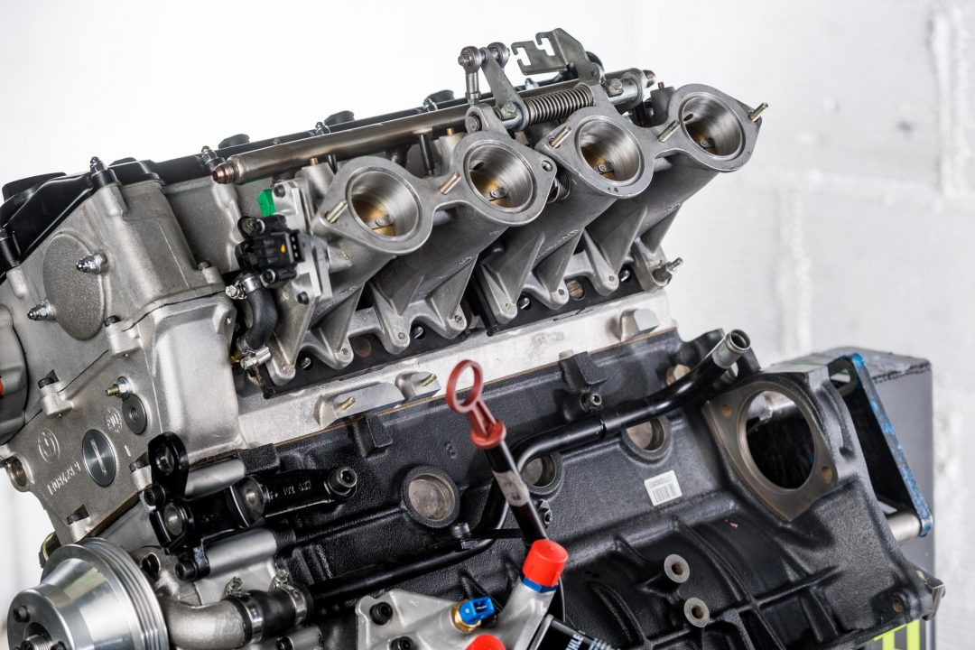

Ich bräuchte noch einmal bei einer Sache Hilfe von euch.
Mein Projekt s14 im 02er schreitet voran. Mir ist heute aufgefallen, dass ich an der Stelle wo dieser kleine schwarze Schlauch neben der Ansaugbrücke herauskommt, einen Stopfen drauf habe. Weiß jemand von euch, welche Funktion der Schlauch an der Stelle hat? Das Bild ist ein Bsp. [image]
Ist der Schlauch für kühlwasser oder Unterdruck?
Wie immer besten Dank für eure Unterstützung

Stephan Hippel, Freitag, 28.11.2025, 20:26 (vor 302 Tagen) @ 02erS14
Hallo, Kühlsystementlüftung, geht in den Ausgleichsbehälter

02erS14, Freitag, 28.11.2025, 20:34 (vor 302 Tagen) @ Stephan Hippel
Hi Stephan, super. Dank dir für die Rückmeldung. Das bringt mich zum nächsten Problem. Ich habe keinen Ausgleichs Behälter, da ich den Motor im 02er eingebaut habe. Aber ich denk mal, dass ein Stopfen die schlechteste Variante ist, da die Luft an der Stelle wahrscheinlich raus möchte.

EinzigAndreas, Mittwoch, 10.12.2025, 14:19 (vor 290 Tagen) @ 02erS14
Ich hab bereits in den 90igern einen S14 in den 02er eingebaut, mit Ausgleichsbehälter. Dann brauchst 2 verschiedene Kühlerverschlussdeckeckel. Am Kühler 200 und am Ausgleich 120 - 140.
