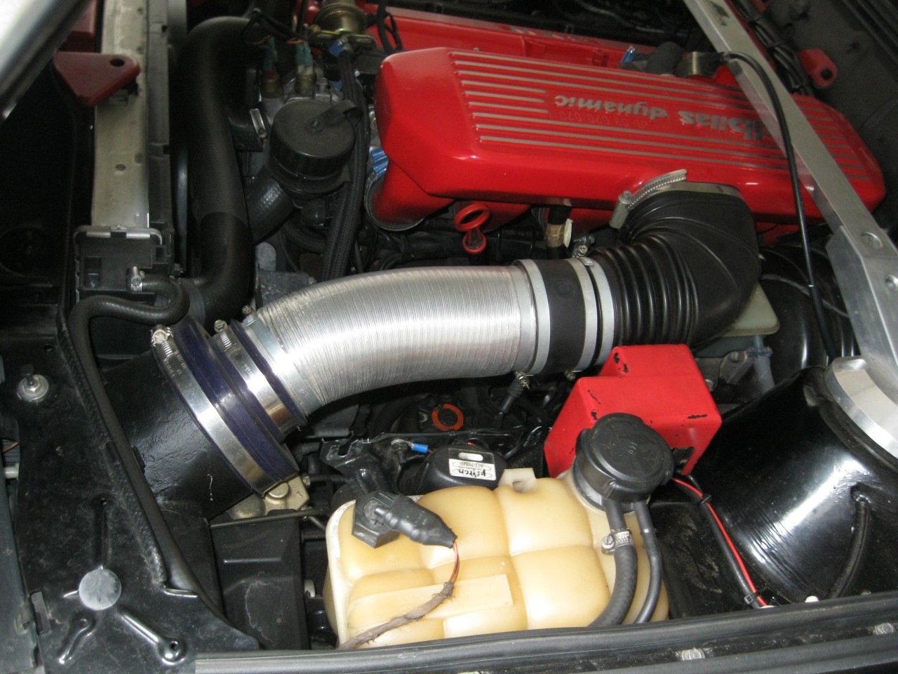

Spiggy @, Ruhrgebiet, Samstag, 22.11.2025, 12:48 (vor 311 Tagen) @ Stephan Hippel
Falls der Bastler durch kommt,
Ich hatte einen Luftfilter von Sandtler der seiner Zeit allerdings nichtmal die Hälfte von diesem
hier
gekostet hat.
Diesen habe ich in die Scheinwerferabdeckung im Motorraum eingearbeitet so das der konische
Filter leicht nach unten geneigt zwischen den Scheinwerfern saß. Der ABS-Block stört hierbei
nicht
Das Konstrukt war als Eigenbau-Luftfiler mit Bemaßung eingetragen und war recht platzsparend
Ich weiß allerdings nicht ob so etwas heute noch eintragungsfähig ist(Ansauggeräusch) ,liegt bestimmt auch viel am Prüfer
Viel Erfolg...
