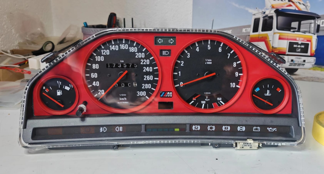

Unser Kombiinstrument an unserer Rennsemmel hat ein Totalausfall bis auf den Tacho und die Beleuchtung.
In diesem Zuge habe ich das Kombi zerlegt und neue Zifferblätter und Leuchtmittel eingebaut.
Wir bräuchten nun folgendes:
Tachoangleichung 300km/h
Drezahlmesserangleichung auf 10.000/Min
Neue Akkus der SI-Platine
Kompletter Funktionstest des Kombiinstrument
Wenn nötig Austausch der SI-Platine
Am besten alles aus einer Hand
Grüsse aus dem Schwarzwald Armin & Ralf

Andreas Schneider
, Samstag, 08.11.2025, 19:10 (vor 177 Tagen) @ Armin M3 E30 Gruppe A
das ist alles machbar, hier im Test eine Sonderanfertigung mit frei einstellbarem DZM
https://www.youtube.com/watch?v=CrXHA2ECr3A
Die Si-Platine müsste nur dann getauscht werden, wenn sie einen Säureschaden hat.
Ansonsten wird der Codierstecker intern verbaut (damit alle Chips korrekt arbeiten)
und in der Öffnung vom CS sind dann die Einstell-Schalter für die Drehzahl.
Schreib mich dazu bitte über das Briefsymbol direkt an.
Andi
