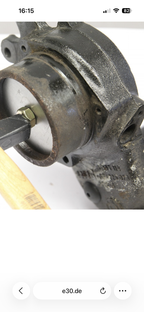

ich hatte meine Längslenker zum zum Pulverbeschichtung gegeben und dort wurde der Stopfen (unten im Bild) entfernt, damit er nicht schmilzt oder beim Strahlen kaputt geht. Dann lief aus diesem Loch wohl ne Art Öl raus und ich hab die Aussage bekommen die könnte er so ohne sich alles zu versauen, nicht beschichten, auch wegen der Erwärmung. Ja daher meine Frage ist das normal, dass eine Art Öl rauskommt? Und was kann ich jetzt machen?
Bild von Tino geklaut (Stopfen unten im Bild zu sehen)

Da scheint sich jemand an Hohlraumversiegelung versucht zu haben.
Ich würde versuchen, die Lenker zu leeren und dann mit Waschverdünnung spülen.
Falls sich das gut löst, kannst ja nochmal beim Pulverer vorsprechen.

An den Lenkern die ich vor einiger Zeit zum pulveren geben habe, lief auch einer Art "Öl" heraus.
Hab einfach eine passende Schraube in das Loch gedreht, war kein Problem.

Einfach M12 reingeschnitten und fertig? Hast du die dann auch nach dem Pulvern drin gelassen?

Ja einfach M10 reinschneiden und die Schraube mit einem Dichtungsring oder Schraubenfest rein drehen und einfach dort lassen. Die Achsträger sind von BMW aus konserviert. Da hat sich keiner selber versucht.:-P
Genau so sieht es aus.
Nach dem Pulvern Schraube raus und Stopfen wieder rein;-)

Warum die Schraube wieder raus??? Ist doch alles mit gepulvert und kann drin bleiben:-(

Weil ich bei mir einfach irgendeine passende Schraube in das Loch gedreht habe ohne ein Gewinde rein zu schneiden.
Diese stand ein Stück heraus, so konnte ich diese nach dem Pulvern einfach entfernen, den Lenker innen neu versiegeln und den Stopfen wieder einstecken;-)

Hat jemand vllt noch so nen Stopfen übrig? Meiner ist leider beim entfernen kaputt gegangen:/ gibts bei BMW nicht einzeln

den schwarzen Stopfen raus und mit einem ersetzen den der Pulverer eh da hat.
So einen was er sonst nimmt um Gewinde und Passungen zu verschließen, ich nutze die Dinger immer an der Stelle.
Die sind auch Temperatur unempfindlich.
