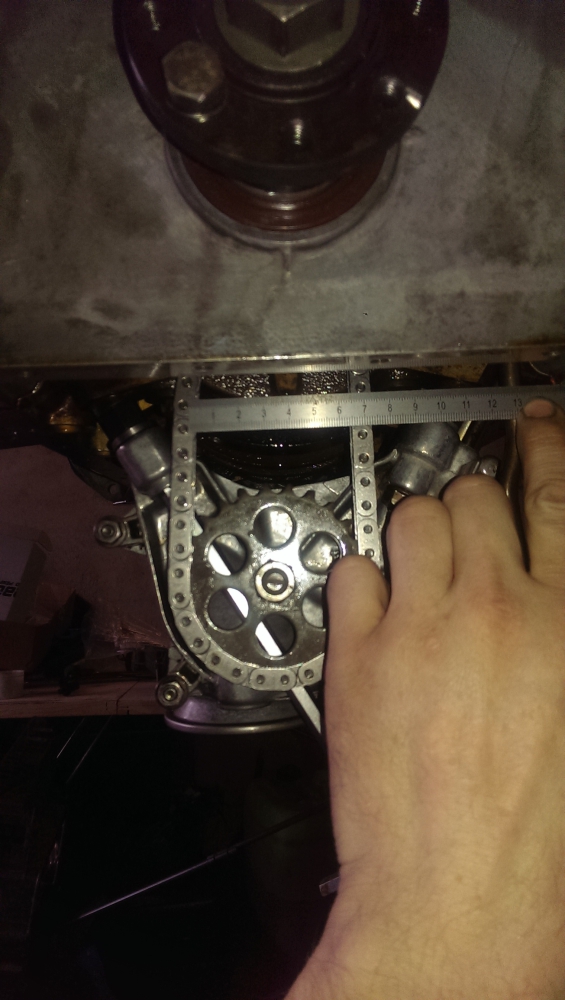

E30 M52 Umbau - Ölpumpenkette locker
esgey, Donnerstag, 30.10.2025, 18:30 (vor 331 Tagen) @ -GRIMMJAR-
Könnte mal neu!!
1,5cm ist schon recht viel für die kurze Kette.
Beim M62 sind es laut meiner Erinnerung 10mm Gesamtspiel, die einzustellen sind.
Ich würde das erstmal exakt messen, bevor ich alles zerlege!
