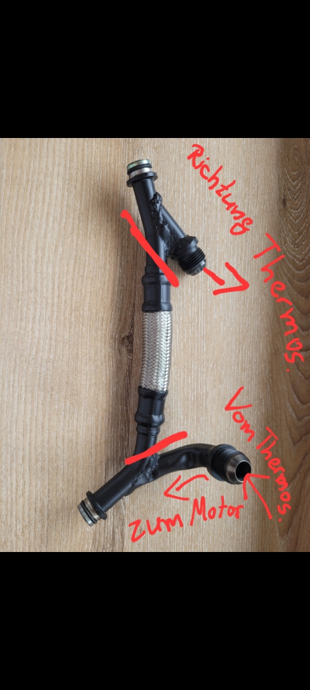

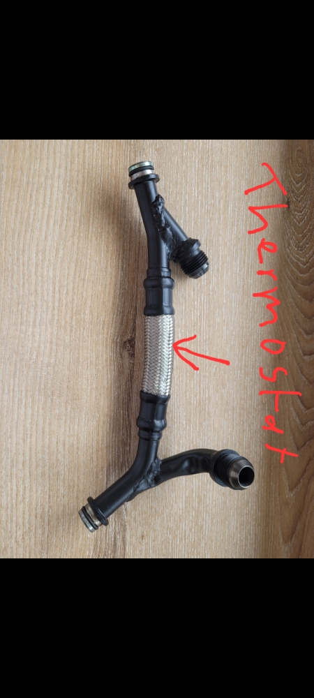

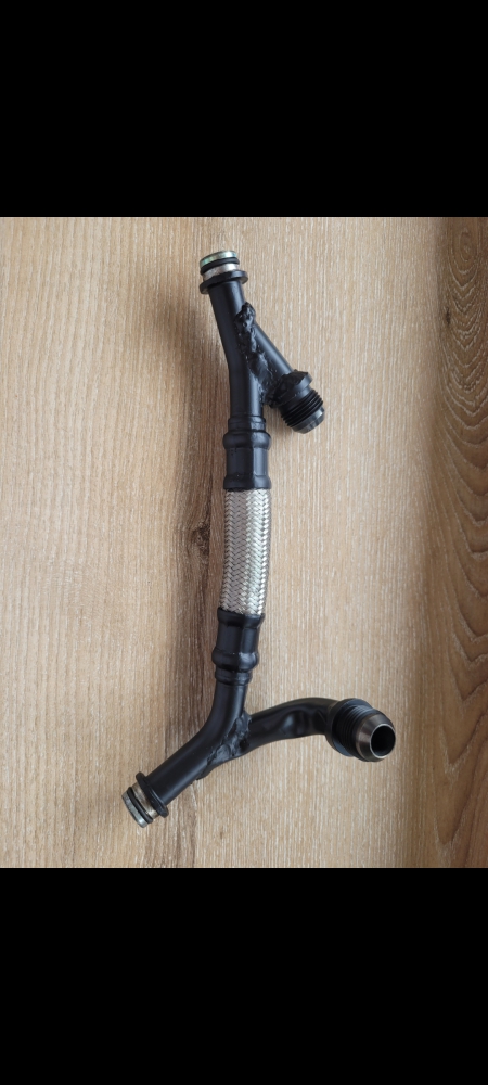

Nein ich habe nicht das Gehäuse mit dem ölkühler Anschluss. Ich habe die rücklaufleitung die nach dem Filter zurück in den Block geht (in den motorhalter) genommen und dort vor dem flexrohrstück eine Abzweigung angeschweist mit dashanschluss. Von dort geht es in den Kühler, zurück geht es dann an dieselbe Leitung nur hinter dem flexrohrstück. Ich kann mal ein Foto von der Leitung schicken. Ein thermostat habe ich nicht.

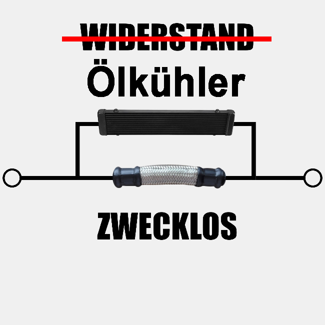

??? Und was glaubst du passiert bei nem M3 wenn das Thermostat aufgeht und das Öl durch den Kühler geht? (Spoiler: Es geht dann nicht durch den bypass direkt zurück weil sonst hätte man das gleiche System wie bei dir und den Ölkühler hätte man sich sparen können.
dann muss das öl durch den Kühler
ja genau. Das ist ja der Sinn davon. Das das Öl durch den Kühler muss um gekühlt werden zu können... Wenn das Öl nicht durch den Kühler muss, dann gehts auch nicht durch den Kühler. Siehe Beweisstück A) dein Motorraum.

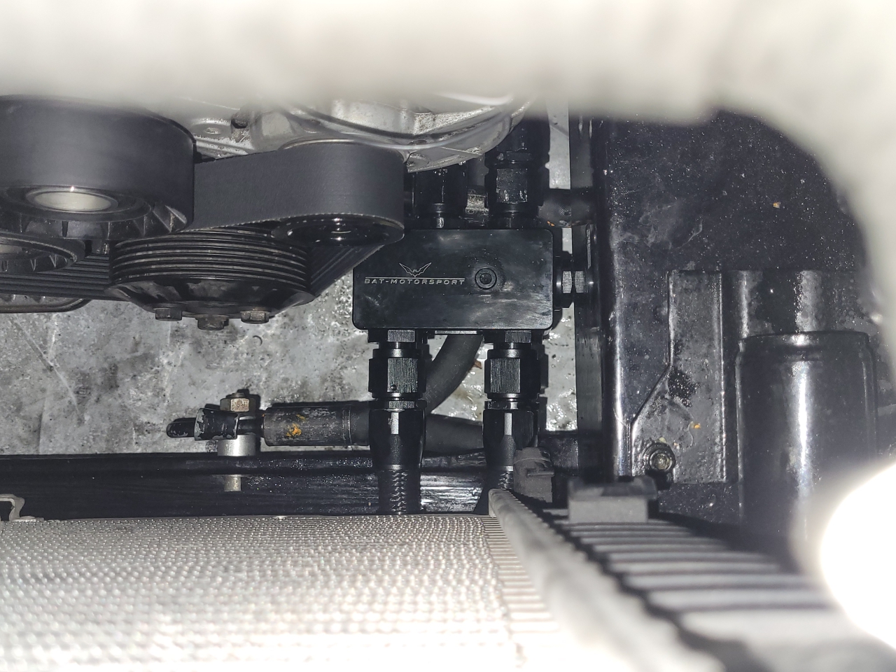

Habe nun die Leitung getrennt und die dash anschlüsse umgeschweißt und die seitenwege geschlossen. somit ist die Leitung so wie auf der skizze. Dann thermostat zwischen gebaut was extrem eng war aber nun habe ich auch die Funktion des thermostat richtig erklärt bekommen von bat motorsport und bin nach der ersten probefahrt nicht über 95° öl temperatur gekommen. Also scheint alles geklappt zu haben. Vielen Dank.
