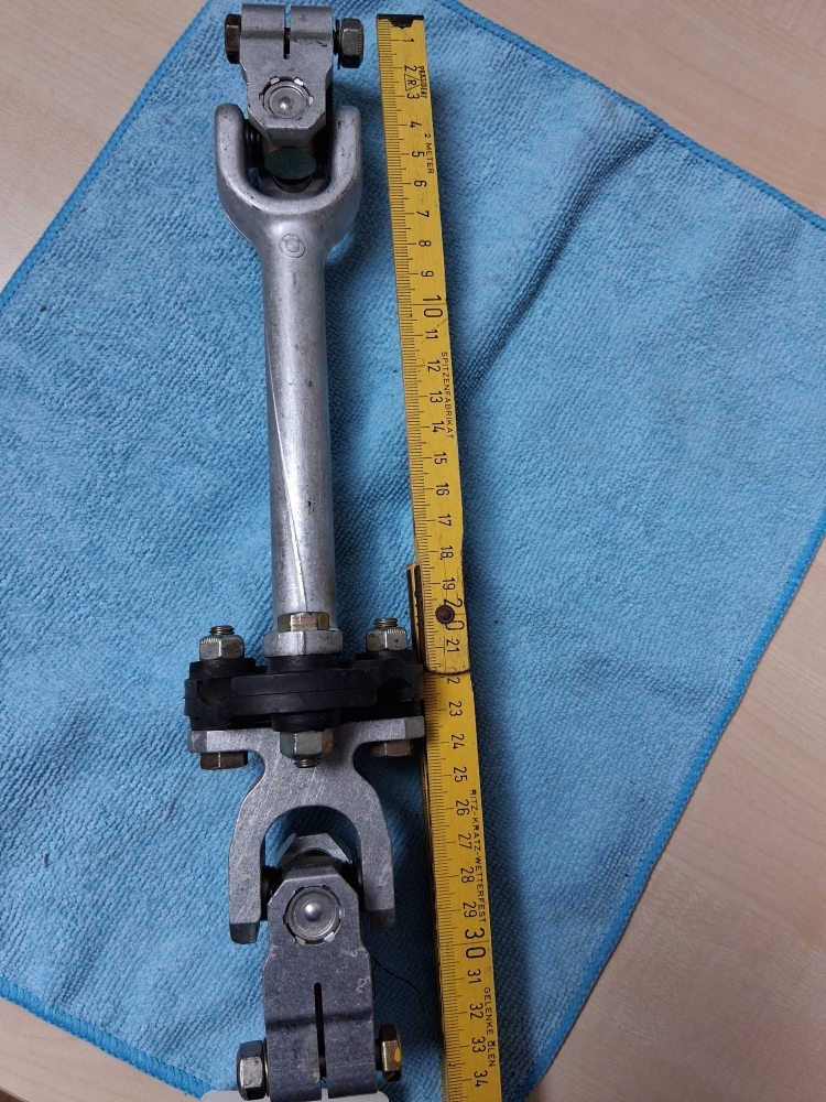

[image][image]servus spezialisten,
könnt ihr mir sagen ob dieses Ersatzteil für mit oder ohne Servolenkung passt? Spielt der Airbag auch eine Rolle ??
Hab leider zwei verschiedene Meinungen, deshalb die Frage an euch ...
Vielen Dank, Daytona
Ich GLAUBE, das ist für nicht, Servo Fahrzeuge, die Servokreuzgelenke sind meiner Erinnerung nach etwas anders. Was ich aber garantieren kann, Airbag ist das nicht, das ist komplett anders.
Wenn du Airbag hast, hast du eine ganz andere Lenksäule mit einem homokinetischen Gleichlaufgelenk, ein kurzes, aber vergleichsweise fettes Teil. An Airbag passt nur Airbag.
