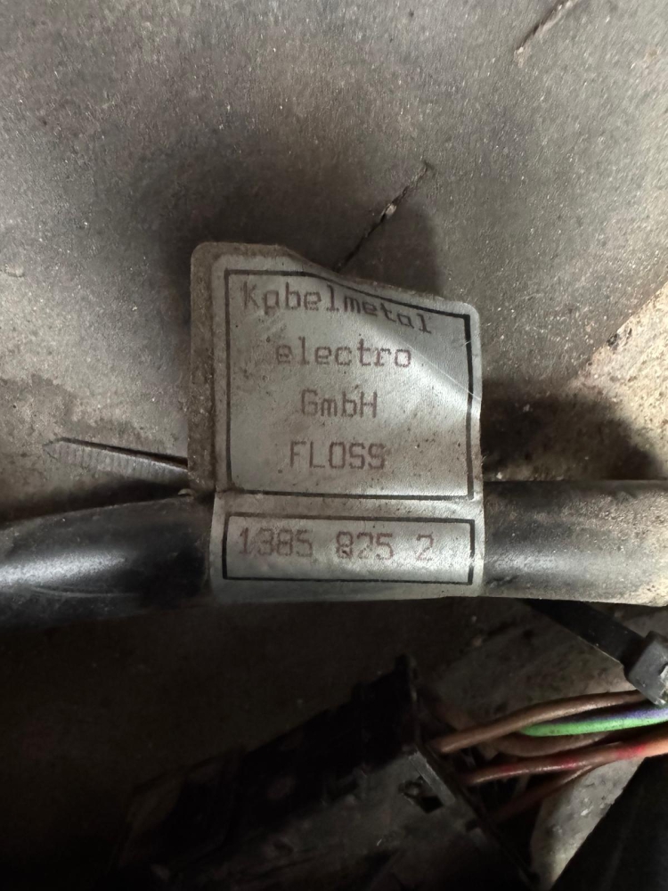

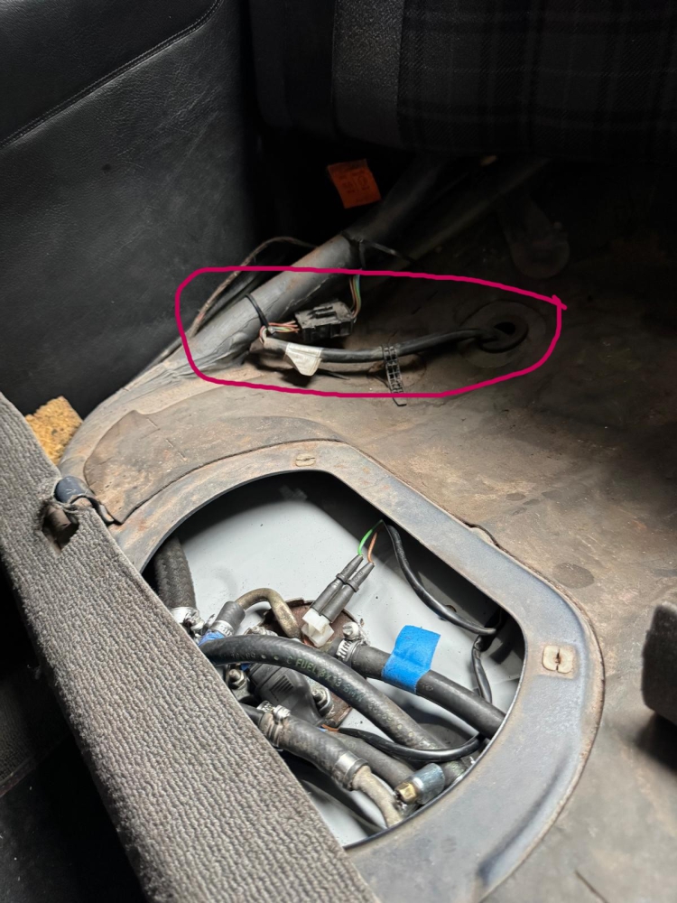

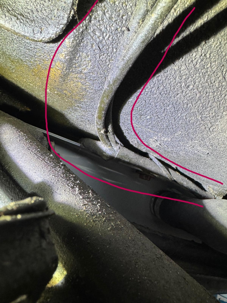

Ich habe mal ein Paar Bilder gemacht vom Kabelbaum der zum Tankgeber führt, kann aber mit der Nummer nichts im Internet finden... scheint so als wäre es kein Originaler Kabelbaum?

Ich habe von dem Kabelstrang keine weiteren Stecker gesehen die vielleicht für den zweiten Tankgeber sein könnte.
Den Tank habe ich erneuert, weil er ein loch hatte welches ich beim Kauf nicht gesehen habe [ auf dem alten Bild ist noch der alte tank zu sehen ].
Das Problem mit der Anzeige gab es aber schon mit dem alten Tank.

Oli* @, Dienstag, 07.10.2025, 16:52 (vor 360 Tagen) @ Heffar
Das ist ein originaler Kabelbaum.
Offensichtlich gabs aber mal Probleme vor deiner Zeit, denn jemand hat das Buchsengehäuse von der Pumpe zerlegt.
Zieh doch einfach mal den schwarzen flachen Stecker ab und miss mal den Widerstand vom Geber.

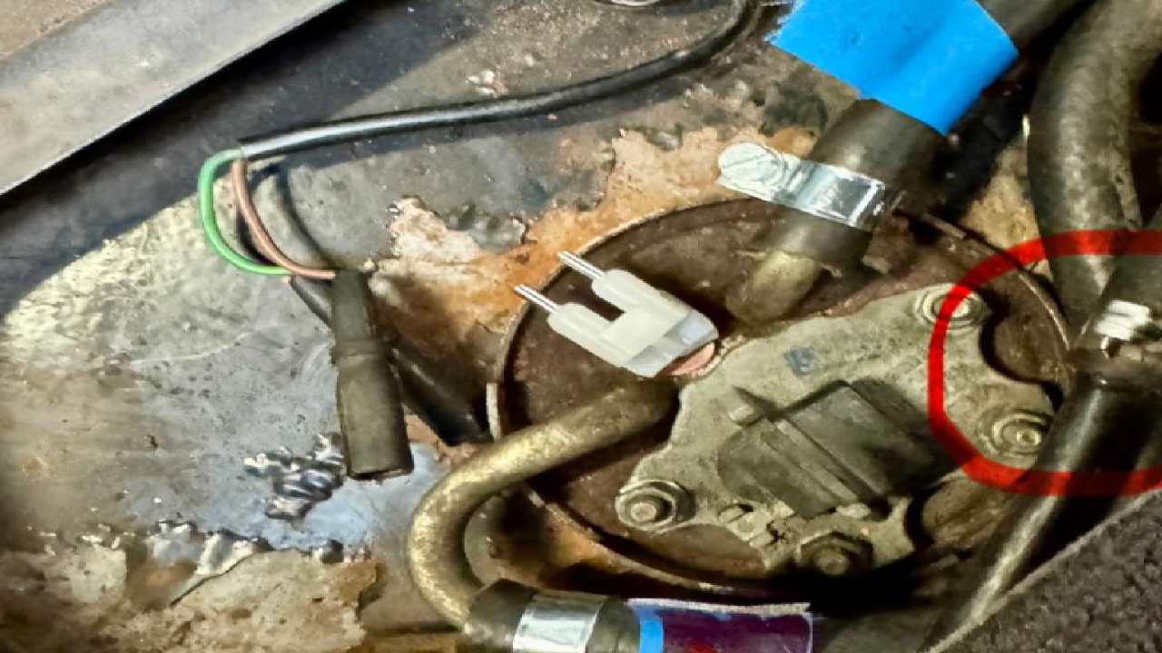

Heffar, Dienstag, 07.10.2025, 20:42 (vor 359 Tagen) @ Oli*
Vielen dank für deine Antwort ;-)
Den Tankgeber hatte ich ausgebaut und das Gehäuse Zerstörungsfrei abgenommen, die Drähte geprüft und die Kontakte gesäubert.
Der Tankgeber zeigte beim Ausbau einen widerstand von 5ohm-61ohm an.
Nach dem Reinigen und Zusammenbau das selbe Ergebnis 5ohm-61ohm.
Die Anzeige allerdings funktioniert nicht von [ Leer - Halb voll ].
Erst wenn ich den Wiederstand erhöhe auf 3-80ohm bekomme ich eine Anzeige die mir den Stand [ Leer- Halb voll ] anzeigt :-|
Der Tankgeber scheint aber ein Originalteil zu sein der Kabelbaum aber nicht :-(
Ich müsste den Tankgeber nochmal ausbauen und Vermessen in der Länge/Durchmesser aber Dieser hier könnte vielleicht mit dem richtigen Stecker Funktionieren ( glaube ich )

Oli* @, Donnerstag, 09.10.2025, 12:34 (vor 358 Tagen) @ Heffar
Servus,
das ganze funktioniert über einen Widerstandsdraht.
Da gibt es mehrere Möglichkeiten, dein Geber rutscht nicht ganz nach unten, deswegen bleibts bei 60 Ohm stehen, jemand hat den Draht getauscht, weil gerissen, und der stimm nicht 100% im Wert, oder jemand hat den Draht gekürzt, weil gerissen.
Reparieren kannst Du nur ersteres.
