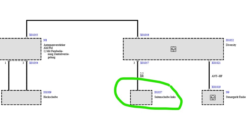

Liebe Leute, ich habe ein kleines Antennenproblem, und da ich auf dem Thema nicht so firm bin, könnt ihr mir vielleicht helfen.
Es geht um den E46 Touring, der schlechten Radioempfang hat. Hier kommen leider einige Probleme zusammen, nämlich:
  • Die Heckscheibenantenne ist nicht mehr so stark, weil die Heizdrähte zum Teil von der Fensterdichtung durchgescheuert ist. Nicht schön.
  • Der Touring hatte mal einen Unfall. Dabei scheinen die Antennenkontakte von der linken Seitenscheibe abgerissen zu sein. Jedenfalls besteht da kein Kontakt mehr, der Übergang zur Scheibe ist lose. Erst rechnt nicht gut, damit empfange ich da nichts.
Nun habe ich mir gedacht, ich hänge einfach an den Antennen-Diversityverstärker anstelle der Seitenscheibe eine "normale" Klebeantenne an, die ich noch hatte. Mein Problem, der Verstärker erwartet einen Eingang (vermutlich eben der Antennendraht), ich habe aber bei der Antenne 2 - den inneren Draht für die Signalleitung und den äußeren Schirm.
Es geht hier also um die grüne Antenne im dem Bild (die übrigens nicht mit einer 2,5er Leitung sondern eher 0,75er Leitung in den diversityverstärker geht).
Wenn ich nun hingehe und folgendes mache:
  • Die Antennenleitung der Klebeantenne mit dem Verstärker verbinde und den Schirm freifliegen lasse, oder
  • die Antennenleitung wie oben verbinde und den Schirm auf Masse lege, oder
  • zum Test nur den Schirm mit dem Verstärker verbinde, dann
ist der Empfang nicht wirklich besser, er bleibt so ziemlich genau so mies. Er wird nur besser, wenn ich den Schirm berühre oder die Antennenleitung und selbst Antenne spiele.
Der Empfang wird auch besser, wenn ich den Diversityverstärker umgehe und die Antenneleitung der Klebeantenne auf die Leitung ANT-HF lege - was mich etwas wundert, denn was macht der Verstärker, wenn nicht verstärken und ohne ihn ist es besser. Getauscht habe ich ihn auch schon, um zu testen ob er defekt ist.
Allerdings ist es weder mit oder ohne akzeptabel, je nach Fahrzeugausrichtung und Umgebung ist der Empfang immer noch ganz mies bis weg.
Da ich von Antennen keine Ahnung habe, was mache ich falsch bzw. wie kann ich das besser machen, am Besten unter Einbeziehung des Diversityverstärkers, der hat ja am Ende einen Sinn...

Andreas Schneider @, Samstag, 27.09.2025, 11:06 (vor 364 Tagen) @ schumi
es ist schon etwas komplexer als nur 1 Draht als Antenne.
Fangen wir beim Radio an:
das Radio erwartet je nach Ausführung eine Antenne mit einer Impedanz von 50 Ohm.
Früher waren das (ohne Diversity und ohne Zusatzelektronik) 75 Ohm, manchmal auch 150 Ohm.
Wurde bei einem 75 Ohm Radio diese Impedanz nicht genau getroffen, dann spielte das kaum eine Rolle.
Nur Kurzschließen sollte man es nicht, weil sonst Null Empfang.
Dabei war die Länge der Antenne noch am wichtigsten.
In dem Bild wurde ein Diversity Element verwendet, welches dafür sorgen soll dass immer
die bessere Antenne verwendet wird UND die Impedanz zum Radio hin stimmt.
Der Antennen-Verstärker links soll möglichst viel Signal liefern und hat vermutlich die passende Impedanz in Richtung Diversity.
Er muss auch die Impedanz der Heckscheibe soweit anpassen, damit diese Impedanz auch erreicht wird.
Die natürliche Impedanz der Heckscheibe und der Seitenscheiben-Antenne wird vermutlich weit außerhalb der üblichen 50-150 Ohm liegen.
Die Anpassung dieser Antennen macht das ganze System erst aus.
Du hast mit Deinem "Finger-Test" gezeigt, dass Du nur zufällig in den nutzbaren Bereich kommst.
Klare Empfehlung: die Verbindung der Seiten-Antenne zum Diversity wieder herstellen.
Dabei wird es keine Rolle spielen ob Du dazu eine Litze, ein Rohr oder einen Schraubenschlüssel brauchst.
Wichtig ist nur die elektrische, 1-polige Verbindung.
Ich würde versuchen mit Leitsilber eine 0,5 oder 0,25 Litze an dem Anschluß der Scheibe festzumachen (zusätzlich die Litze mit Klebeband fixieren) und diese Litze mit den Anschluß vom Diversity verbinden.
Dabei wird die Position vom Anschluß auf der Scheibe keine große Rolle spielen, also 10 cm hin oder her ist egal.
Die Antenne der Seitenscheibe wird nur in Verbindung mit dem Metall-Rahmen der Scheibe richtig wirken. Der Scheibenrahmen ist die Masse der Antenne und darauf bezieht sich dann auch das Diversity.
Andi
