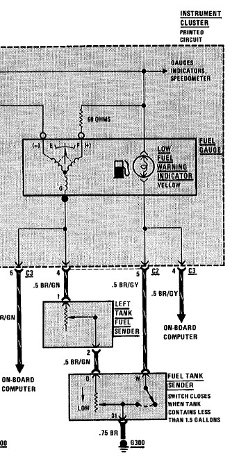

schumi @, Freitag, 26.09.2025, 15:07 (vor 256 Tagen) @ E30-Driver
Ah, das sind genau die Erfahrungswerte die ich erhofft habe.
Hast du zufällig die Info zur Hand, welche Pins am Stecker das sind?
Ansonsten muss ich bei mir mal suchen ob ich einen passenden Schaltplan finde.
Das hängt so ein bisschen von deinem Auto ab, ob mit oder ohne Intankpumpe, aber vielleicht hilft das hier weiter:
Ist vom 88er 325i, aber ist vielleicht ja auch bei dir so.
schumi
Lampe für Tank Reserve defekt
E30-Driver @, Freitag, 26.09.2025, 17:33 (vor 256 Tagen) @ schumi
Danke soweit.
So wie ich das sehe wird bei Reserve einfach Masse (Klemme W) geschaltet.
Dann gebe ich Masse auf den Anschluss C2 und die Lampe müsste leuchten (Zündung an).
Die Basis von meinem E30 ist ein 325i vom Okt 1989.

E30-Driver @, Montag, 29.09.2025, 11:18 (vor 254 Tagen) @ E30-Driver
So, habe den Deckel am Tankgeber abgebaut, Stecker abgezogen und das braun-graue Kabel mit Masse verbunden
--> Reserve Leuchte geht.
Also hat der Schalter (Reserve-Warnkontakt) im Tankgeber eine Macke.
Kann man da was reparieren oder muss da ein neuer Tankgeber rein?

schumi @, Montag, 29.09.2025, 14:20 (vor 253 Tagen) @ E30-Driver
Dann hat die das ja immerhin den sinnlosen Ausbau vom Kombi erspart oder ein Birnenfehlkauf.
Den Tankrohrgeber kann man auch auseinandernehmen, das geht aber nicht immer zerstörungsfrei, ist halt Plastik das 30 Jahre im Benzin schwamm. Das Problem ist m.E., dass der eigentliche Füllstandsgeber in einem Rohr auf und ab sich bewegt und den Stand über einen Draht in der Mitte kommuniziert, der über die Zeit gammelt und rostet - aber eben auch den Geber führt.
Du kannst versuchen, den Geber zu öffnen und den Draht zu reinigen oder was du auch versuchen könntest: bau den Tankgeber aus und schüttel den Geber auf und ab und hoffe, dass du ihn damit vollständig gangbar machst und er auch in den Reservebereich geht. Ausgebaut kannst du ja immer gut testen, ob er den Kontakt schließt oder nicht.
